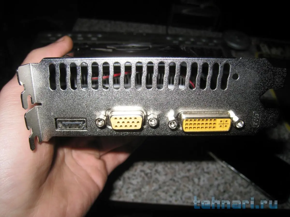

Ну что ребятки, вот я и наткнулся на голимый контрафакт компьютерного железа, (предыстория одной строкой - знакомый жаловаться стал что ни одну игру не тянет комп на хотя бы средних настройках, только минимум причём даже игры 2009 года, и даже если на минималках запустил - через пару минут тупо вылет игры с ошибкой ВК) чем меня "зацепило" из-за чего заподозрил подвох, так это тем, что первое - отсутствует как таковой доп. разъём питания на карте, второе - наклейка на плате с непонятной надписью GTX650 128 bit 1Gb DDR3, далее при помощи всемогущего гугеля пытался найти хоть какую-то инфу по карте GTX650 с памятью DDR3, но разумеется ничего не нашёл, а нашёл вот что - название этой карты по факту xk768b84 некое NoName изделие которое судя по всему прошито каким-то образом БИОСом от 650, в моём случае хоть драйвера встали свободно, без танцев с бубном (читал отзывы, у многих на такое изделие даже драйвера не встали)
Теперь для начала фото этого "нечто", как видно внешне она "запилена" под Gigabayte GTX650Ti:

Интересно, насколько серьезной базой надо обладать чтобы делать подделки такого уровня? И рынок надо опять же..
Ан-нет ребята, поспешил я с выводами насчёт установки дров, дровишки вроде-бы встали, 2 перезагрузки и всё, вылет на стандартный VGA и заново дровишки не хотят дружить с ВК, т.е. драйвера в систему встают (распознают карту как 650) но на саму железку ни в какую не встают, в диспетчере имеем (!) напротив карты... Будем "танцевать" с бубном....
Викторович, ну база то в поднебесной как раз таки есть (учитывая что практически всё производство у них) а по поводу рынка... Да и тут в принципе всё "в порядке" сколько у нас людей приходит в магазин за новым ПК, и на вопрос продавца "что вы хотите?" отвечают "хотим уложиться в "такую-то сумму", и что бы было мощно" Радостные продавцы и пихают туда всё г.... что только есть в наличии на складе...
У нас на авито продают вк оптом и в розницу с довольно большой скидкой, якобы новые.
Сразу пишут что номер телефона на авито не работает, первоначально связь только на авито, заказ привозят из Москвы в течении трех дней, 50% предоплата.
Общался примерно год назад с одним из таких продавцов, нужна была вк родственнику, как понял что нужна предоплата и встреча на автобусной остановке то не стал связываться.
Мои предположения:
1. голимые подделки.
2. рефреш.
3. работали на фермах по майнингу до последнего.
Тем временем в нашем лесу.... :D
Короче нашёл рабочий драйвер под эту карту, из пака для какого то ASUSa (по моему бук какой-то) короче дрова стабильно встали, но толку от карты 0.... на тестах крашится она причём сразу как только дело до ВОЗУ касается, это говорит о чём? Правильно, в этом изделии памяти явно намного меньше 1Гб... :))
