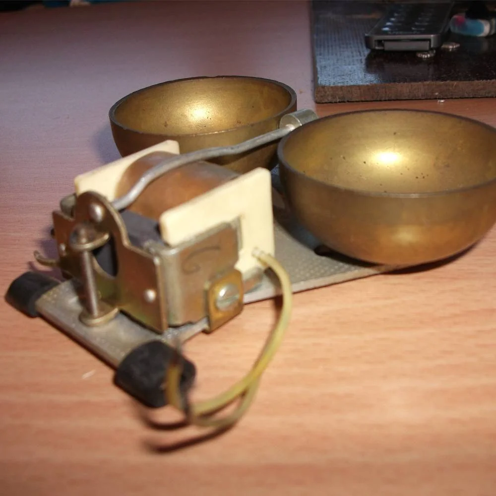

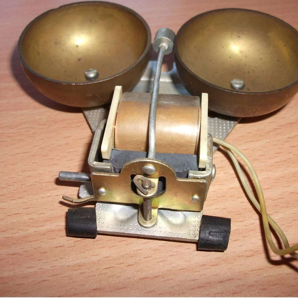

Предлагаю скидывать сюда свои самоделки, разного профиля. А пока помогите мене подключить эту штукенцию. Достал из старого разбитого телефона. На провода подавал и переменное и постоянное питание. Эффекта ноль, но когда подаешь постоянку, то "молоточек" уходит лишь в одну сторону и всё...

В телефонных аппаратах на звонок подаётся пульсирующее (не переменное) напряжение частотой, если не ошибаюсь, 25 герц и напряжением 60 вольт
и из чего мне взять сие пульсирующее напряжение?
хм... ну, можешь мультивибратор сделать... И блок питания на 60 вольт.
А оно надо? :)
ну эта пакость от 15 в уже работать начинает. А про мультивибратор я что-то вовсе не подумал. Спасибо огромное. А так эту штуку хочу сделать вместо звонка в мастерскую, ато мама устала постоянно бегать меня домой звать
А оно надо? :)
Проще всего через конденсатор (или резистор) последовательно в розетку.
у меня давно вместо дверного звонка так работало когда дефицит всего был. конденсатор был 0.5 мкФ 400В . :tehnari_ru_1013:
вот это стоит попробовать:) Благодарю
