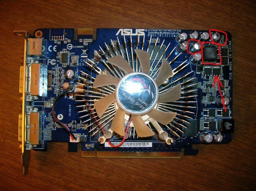

Проблема вот в чём. Полетела видюха. Хочу с Вашей помощью выяснить насколько далеко она полетела.

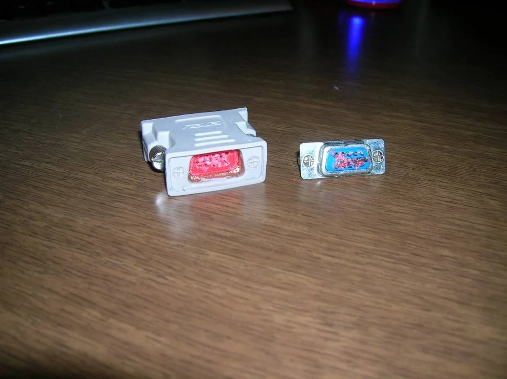

Сначала сломался переходник DVI/D-Sub от видюхи к монику. Пошёл, купил. Поставил - изображения нет!
1.Проверил моник на другом компе - работает.
2.Почистил контакты видео и слота - реакции нет!

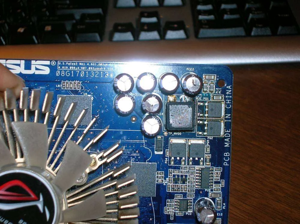

3.Внешний осмотр видеокарты выявил такие вот неполадки на плате.
Вопрос: Возможно ли перепаять данные ингридиенты? И как называется квадратная обугленная фигня?

можна все конденсаторы заменить и дросель тоже, по деньгам не дорого получится, стоит попробывать, Сам я менял конденсаторы на не рабочей FX5500, после лечения заработала, уже 3 мес. пашет
Так значит "дроссель"?
Мне как её назвать в магазине?
И там ещё на фото видно внизу справа есть такой же(наверное) или написано было 1R0. Я не знаю....
В чём разница? Какой брать?
Дросель. грубо это катушка на феромагнетике, просто она в корпусе, если есть возможность с другой видюхи выпаять (они не очень сильно то по параметрам отличаются), просто я в продаже их не встречал,(можна в магазин сгоревший принести, если есть подобный, то предложат) или саму видюху принести
Конденсаторы лучше все поменять и на твердотельные желательно
т.е. твердотельные? Эти на 820 мкФ. В магазе таких нет. на 1000мкФ поставить не опасно же. хуже не будет?
Да! И ещё: От чего видюха могла так "перенервничать"?
не опасно, главное чтобы на то же напряжение они были или с минимальной разницей, "перенерничать" могла из-за пыли, или что вероятнее всего из-за паршивых деталей.
Твердотельные это когда вместо бумажки в кондере слой твердого в-ва, они надежнее и перепадов температур меньше боятся
Дожились!!!
Обзвонил все радиомагазины Волгограда. Нет таких деталей.
Надо искать убитую видюху.... Или может с матери тоже можно взять такой дроссель?
н7а счет метери не знаю
Есть на более менее новых матерях такого типа дросселя. Я бы на твоем месте еще проверил на предмет работоспособности и пробоя рядом стоящие полевые транзисторы
Да, последние сообщения в полной мере отражают положение дел. Если уж так сильно перегрелся дроссель, то значит ток был очень большой. Транзисторы могли и сгореть. Такой ток мог быть вызван пробоем конденсатора.
Не редко встречаюсь с такими проблемами, кондеры лучше ставить я думаю от хороших фирм производителей, в нете, (счас правда не помню линков), часто вижу как и черные так и белые списки фирм производящих электролиты, расхождение мнений не такое и разное. Недавно к нам принесли видюху один в один и проблема таже только место расположения повреждений с нижней стороны там таже сборка, картина на лицо 2 вспуших кондера почерневший дроссель)
