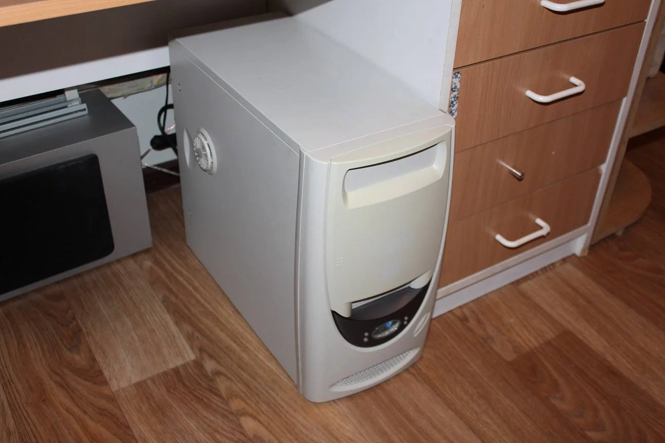

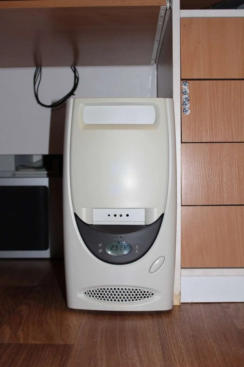

Возникла идея модернизировать свой старенький корпус INWIN IW-J568T.

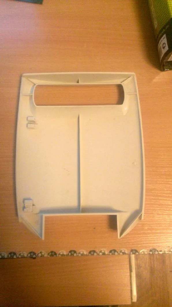

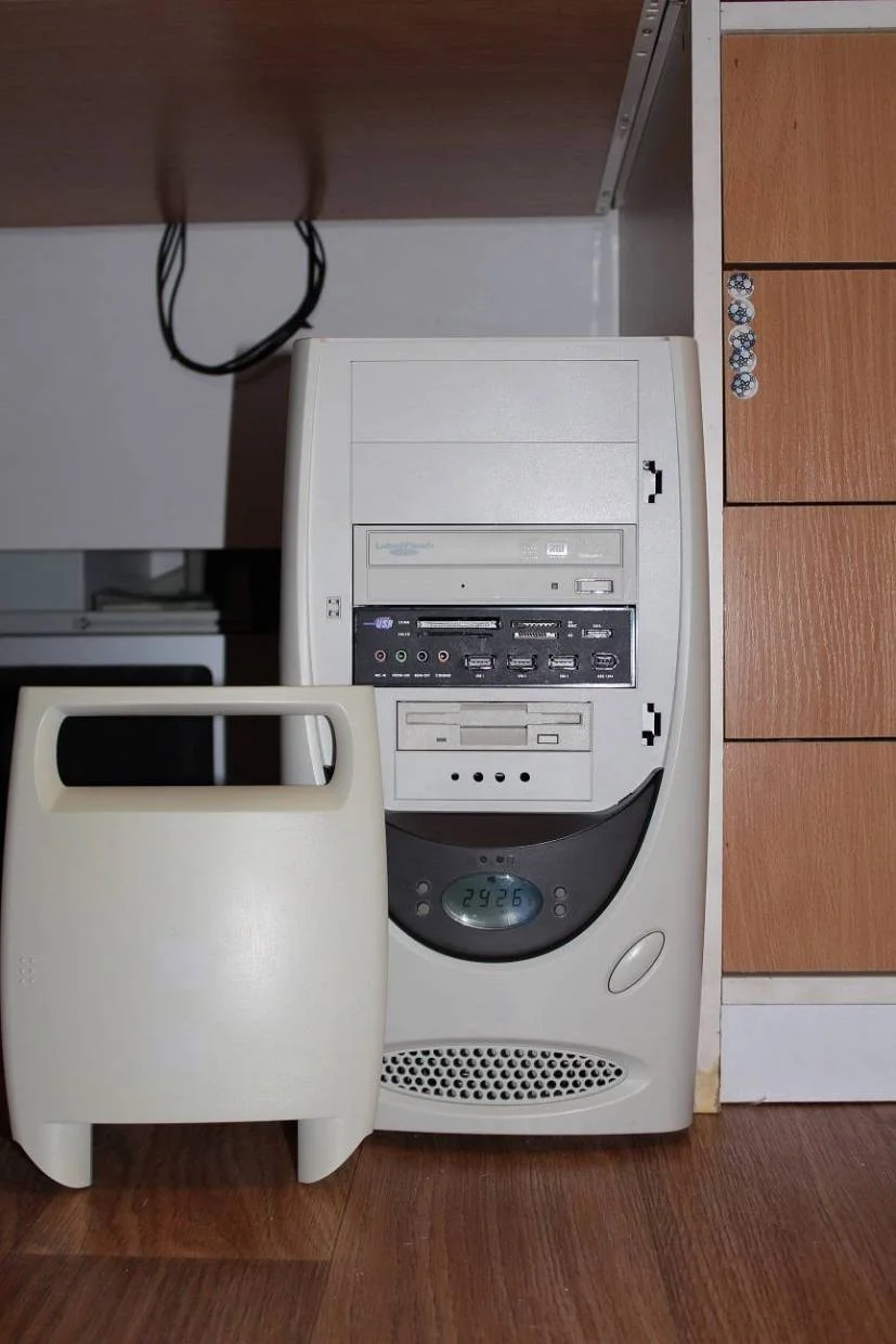

корпус довольно качественно собран, но при этом выглядит не очень, с охлаждением тоже все не очень плохо. За долгие пять лет эксплуатации произошла с ним только одна беда: отвалилась дверца, а вот как ее закрепить на месте и заставить открываться мне пока непонятно.
Буду очень благодарен за хорошие идеи.

Он только спереди такой "пузатый" или боковины тоже выпуклые?
Вы только дверку хотите сделать или переделать корпус?
Если дверку, то попытаться восстановить шарниры или сделать подобные.
Корпус достаточно редкого нонча белого цвету.
С имеющейся мебелью достаточно хорошо гармонирует.
Я бы сделал переднюю дверцу съемной на защелках. Конструкцию можете разработать сами?

родные шарниры были очень причудливой формы и повторить их скорее всего не получится, делать ее на защелках как предлагает Николай_С тоже не очень хороший вариант, на этой дверце будет установлен светящийся логотип ASUS (хотелось бы вырезать эту надпись на самой дверце, а так-же буквы из оргстекла и вставить туда, подсветку делать хотелось бы на синих светодиодах)

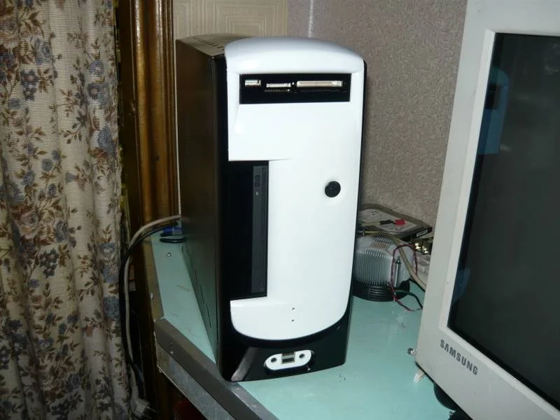

Частично разбирал, уже не помню, там в теме есть вроде, заклёпки легко высверлить сверлом 3.2мм
потом снова заклепать, такими же. Клёпки и клёпочник в любом хозмаге не очень дорого 170р + клёпки 3.2мм
Красил автоэмалью в баллончиках, предварительно: ошкуривание, обезжиривание,
грунтовка тоже "авто", после покраски лак "авто".
Краску наносить тонкими слоями с расстояния 20-30см. остальное по инструкции на баллонах.
Попробуй на чём нибудь сначала. Удачи!
А кто нибудь пытался делать ее с электроприводом на салазках?
на одном форуме видел, как дверца была закреплена на лотке dvd рома, и открывалась вместе с ним
