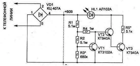

Индикатор занятости телефонной линии. Прикольная вещь лично я для неё ничего не покупал все детали на халяву)))
    17.4 KB · Просмотры: 392
а какой принцип работы у этого изобретения?
При снятии трубки телефона на любом телефоне в квартире напряжение в тел. сети падает и загорается светодиод. Можно заодно проверить нет ли прослушки или не подключились ли соседи к вашей линии))

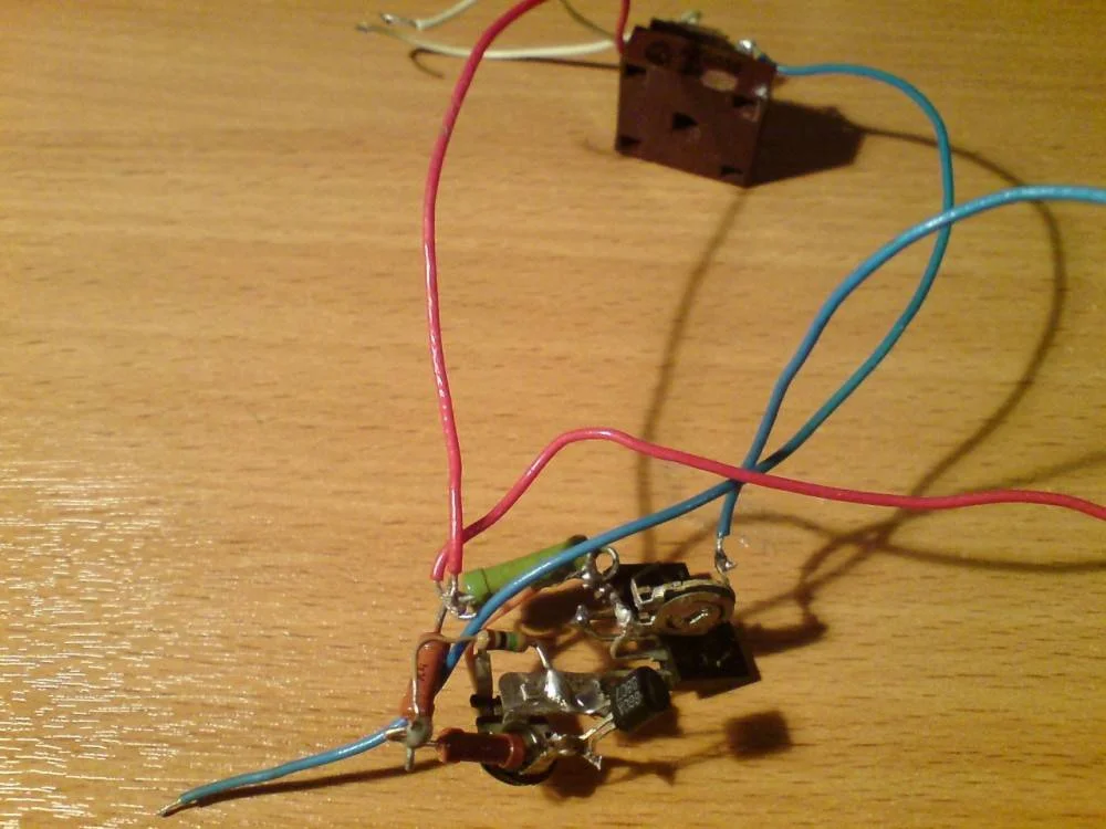

Вот собственно внешний вид девайса. Я его непосредственно в тел. аппарате размещал поэтому с платой не замарачивался.
