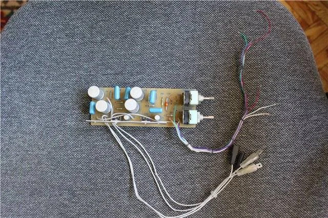

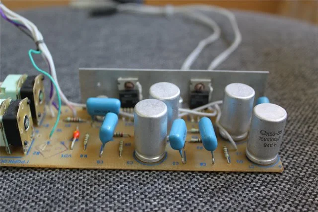

Здравствуйте, нашлась плата на базе TDA2003, подскажите пожалуйста как подключить как подключить. Вот фото
1 нога-вход через конденсатор,5 нога вход питания+ - через конденсатор,смотри от четвертой ноги конденсатор выход звука.
Можно подробнее?? Где вход, где выход, гуда питания, и сколько волт
вход на первую ногу через конденсатор,питание на пятую ногу через конденсатор,третья нога минус(общий),между 4 и 2 выход с конденсатора.
Не могу разобраться...меня пугает термин "Нога"....а где разъём "Папа мама" я так понимаю это питание, масса помечена, я правильно понимаю?
Подключил, звук капец...хрипит, пирдит...может из за питания? аккум 12в 7А
Нога-я имел в виду усики микросхемы! Их 5шт. Лучше выпаять микру и собрать самому усилитель,займет буквально часик.....:))
Я не шарю))) Сколько вольт давать?))
Да 12 хватит, а аккумулятор заряжен? Проверьте напряжение.
Удостоверься что акум заряжен,или запитайте от блока питания.
Запитал от блока питания....всё равно тихо и хрипит по страшному, может я полярность питания перепутал?

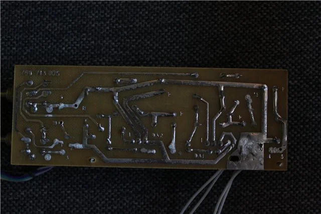

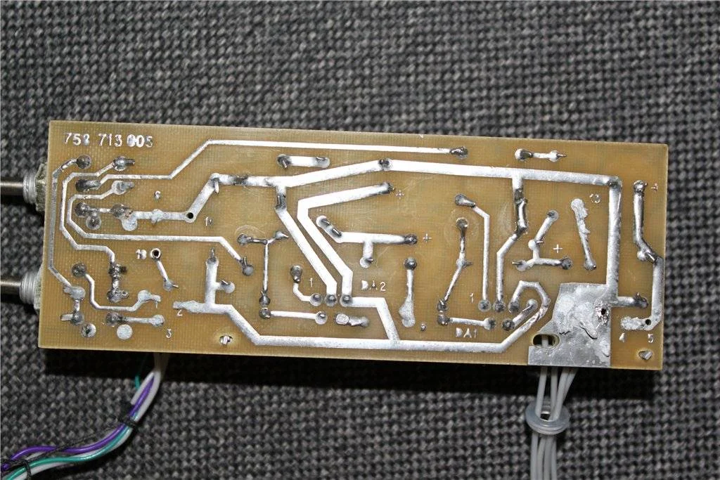

Еслибы перепутали,неработало вообще!.можно фото платы с зади?
