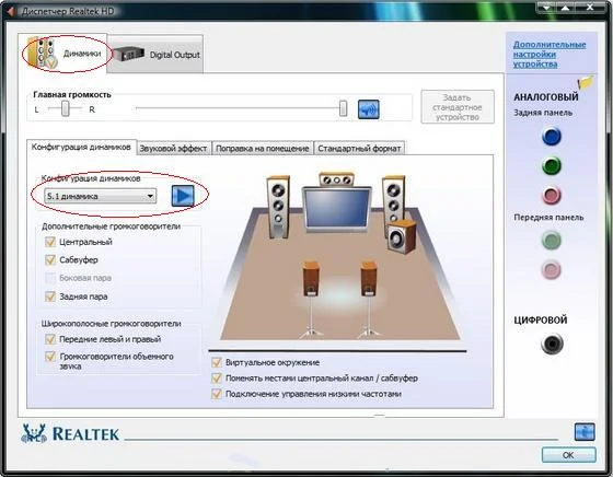

Можно объяснить - как подключить систему 5.1 к компьютеру? :confused:Звуковая карта - Realtek AC97 Audio v5.5 Wave Input. Система - SVEN HA430T. Здесь характеристики системы - Sven HA-430T – Комплекты акустики – Яндекс.Маркет. Сам я не силён. На компе ещё есть TV-тюнер, с переди на панели 2 выхода ещё - зелёный и розовый.

в программе от звуковой ( значок реалтека, около часов в панели с низу.)
зайди в нее и найди кладку звуковые входы выходы ( там ты выберешь какие каналы буду активны 9 сколько каналов ) (5,1 это уже то что тебе нужно )
или посмотри кладку Динамики ( так же с верху) и внизу будет возможность так же выбрать звуковой канал. (ставь 5,1) -
фотки для примера на название карты Мсй(на фото) - не обращай внимание.
Проводная часть.
центральный и бас выход - подключи в розовый - задние в синий вход, а зеленый как обычно передние колонки. ( это про входы звуковой карты)

Их подключать в гнезда сзади системного блока, сверяясь с программой. В каждом кабеле по 2 сигнала,так что проводов и гнезд хватает.
Провода должны быть типа: 3.5 Джек-2RCA.
