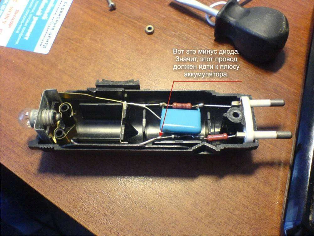

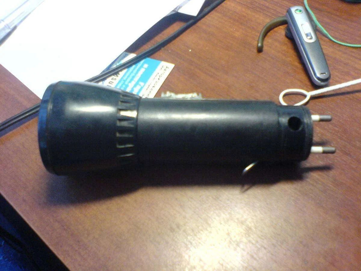

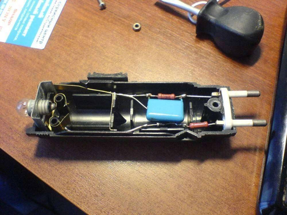

Народ, есть вот такой фонарик, который работает от аккумуляторов, которые в свою очередь заряжаються от домашний сети. Фонарки достался мне без аккумуляторов, только показали в какие надо покупать для него. Ни каких обозначений плюса и минуса на самом фонарике нет. Поэтому не знаю как правильно поставить туда аккумуляторы. Подскажите как правильно ставить в фонарик аккумаляторы, что бы и не угробить сей девайс?

Вот так:
    119.9 KB · Просмотры: 216
Валерий спасибо огромное.
