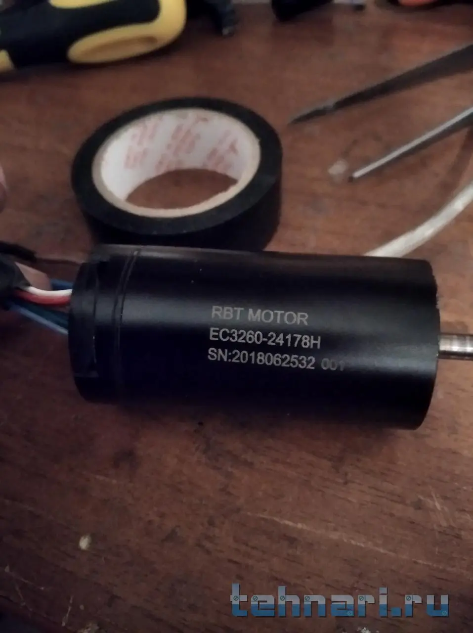

Доброго времени суток.
Для самоделки нужно запустить БК двигатель, снят со станка, у него сгорел родной драйвер. От китайского зеленого крутится без проблем, но китаец максимум на 12 вольт а движок на 24. Купил коптерный регуль BLHeli, в связке с сервотестером делает несколько оборотов и останавливается, и так по кругу. Народ может кто-нибудь знает в чем дело, может надо настроить регуль.

На зеленом максимум 1 ампер видел, на BLHeli 0.3 ампера.
Настраивается, те кто занимается квадрокоптерами знают.
Да, настраиваются. Но только перепрошивкой.
