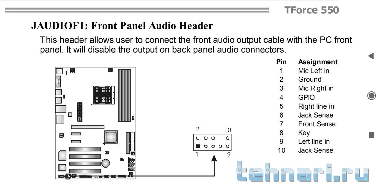

Здравствуйте. Столкнулся с проблемой подключения разъема JAUDIOF1 на материнке Biostar TForce550. Скачал инструкцию, там есть схема подключения, но на разъемах с корпуса надписи немного отличаются.
В инструкции к материнке написано так:
  1. Mic Left in
  2. Ground
  3. Mic Right in
  4. GPIO
  5. Right line in
  6. Jack Sense
  7. Front Sense
  8. Key
  9. Left line in
  10. Jack Sense

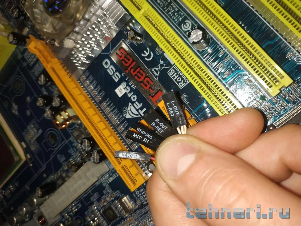

С корпуса выходят такие разъемы:
R-OUT
R-RET
L-OUT
L-RET
MIC IN
MIC POWER
GROUND

Подключайте как есть , только в биосе поставить ac97 если такая функция есть .
