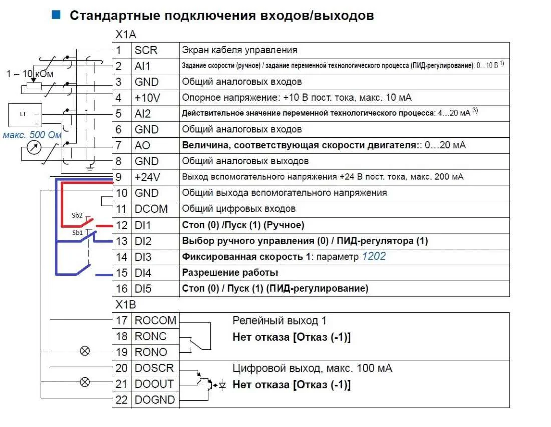

Добрый день, уважаемые форумчане. Есть вопрос:
когда я частотник перевожу из автоматического режима в ручной и если при этом у меня нажата кнопка Пуска двигателя в ручном режиме, есть вероятность, что двигатель запустится(не проверял, т.к. нет частотника). По идее можно на обычном промежуточном реле реализовать схему блокировки, но я что-то не соображу как. Подскажите, пожалуйста, как это сделать или может есть какая-то хитрая кнопка, которая бы возвращала Sb1 в ненажатое положение? Заранее благодарен
    95.8 KB · Просмотры: 1,121
Можно конечно разрешение на запуск движка вынести отдельной кнопкой, но не хочется лишних кнопок на щиток лепить
*пардон, не Sb1 а Sb2
