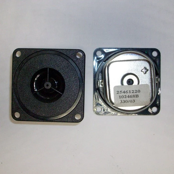

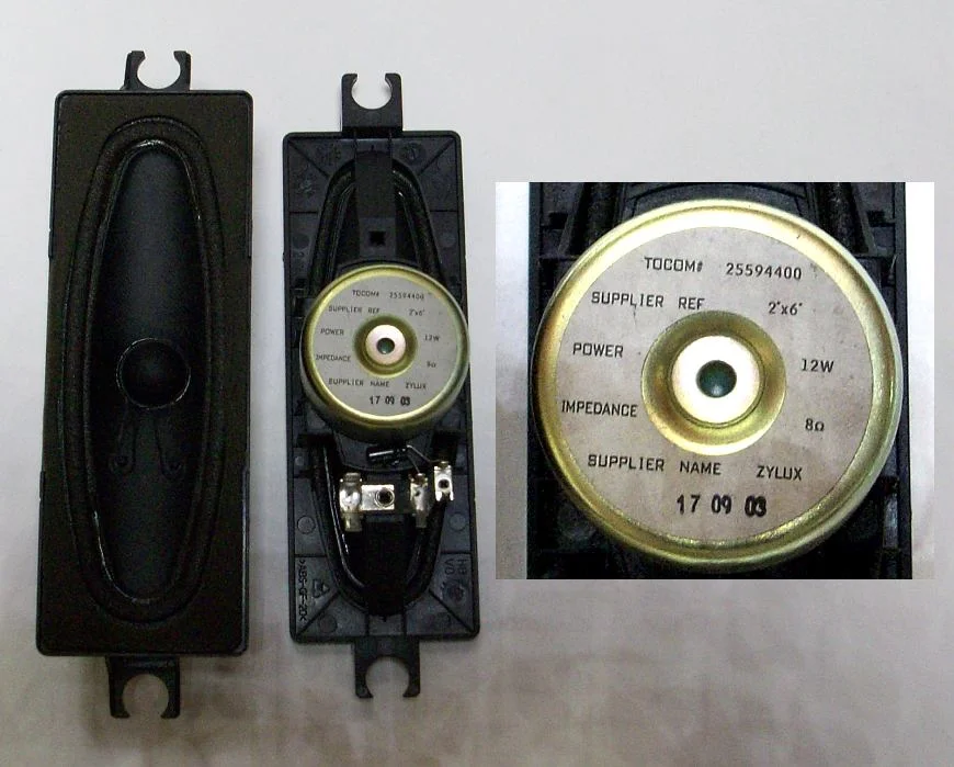

Закончен усилитель на TDA 1557Q. http://www.tehnari.ru/612712-post41.html
Теперь к нему нужно сделать колонки.
Есть две пары динамиков от телевизора "Томсон", прямоугольные 8 ом, пищалки 6 ом. Усилитель 4 ом`а.
Возможно ли подключение. По дизайну очень подходят прямоугольные. Не хочется отказываться от этого комплекта.
Нужно найти решение.

От 8ми Ом немного упадет мощность.
А каким напряжением питаешь микросхему? Если 14-15В, то можно поднять напряжение до 18В и смело подключать 8Ом. Только вот гармонические искажения будут чуть больше.
