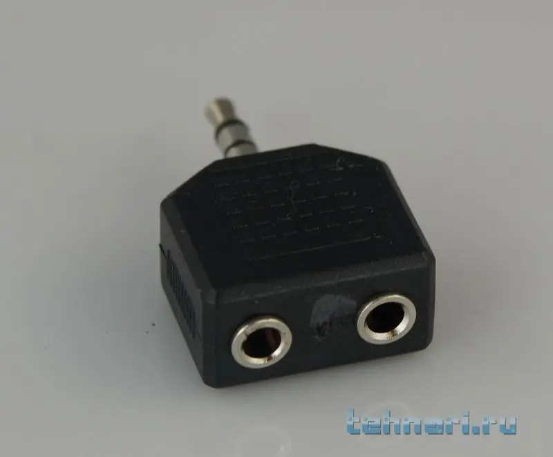

в купить джек разветвитель

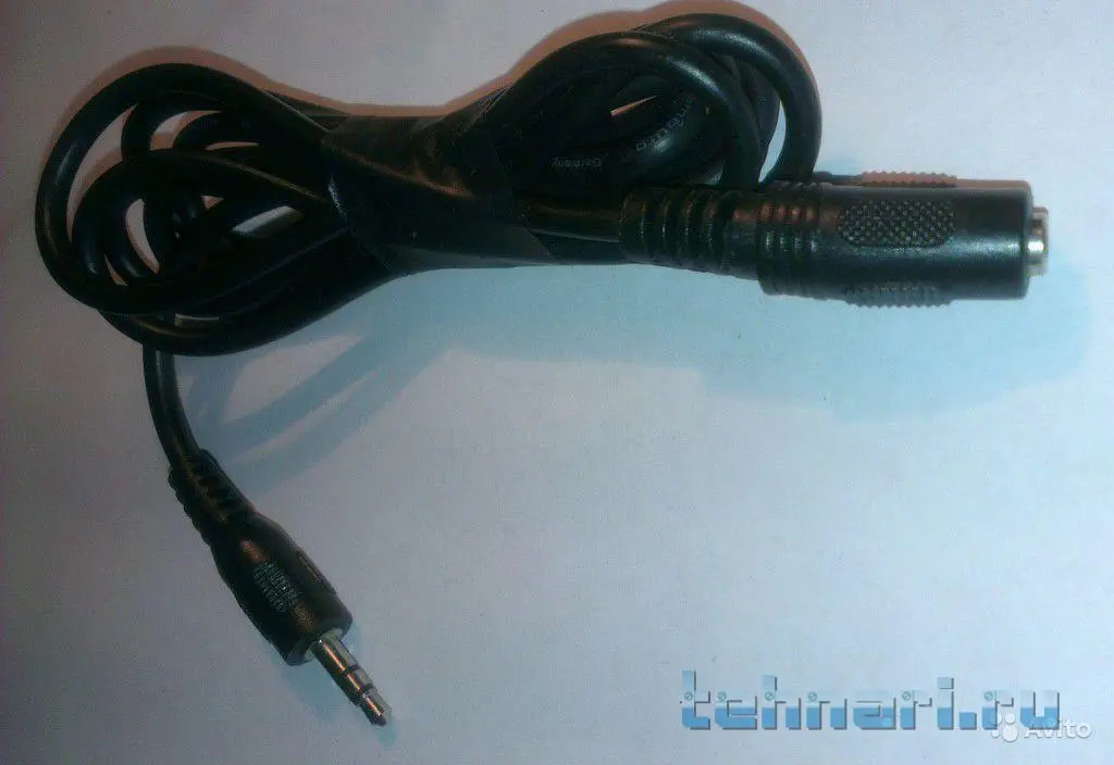

и удлинитель на кухню джек-джек

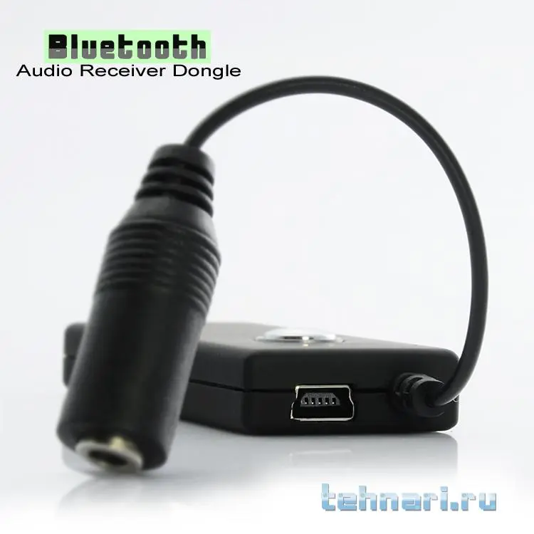

если заморочится более серьёзно то купить блютуз аудиоприёмник, и расшарить звук на кухню по блютуз
Разветвитель есть. Как подключить дополнительные колонки к ноуту в принципе понятно. А вот как запараллелить это все с муз. центром?

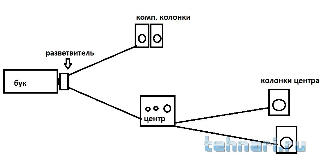

Разветвитель в выход бука, в разветвитель комп. колонки и вход центра. И тащите колонки от центра куда надо. Такой вариант не?

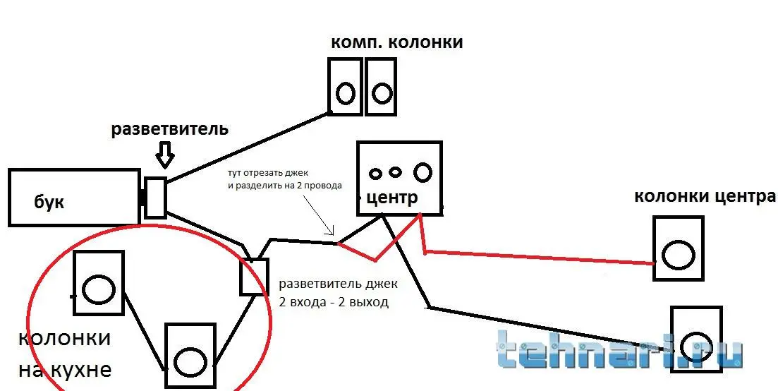

Немного не так. Должно получиться что-то вроде этого.
Ссылку на картинку, к сожалению, не могу добавить, так что внес лишние пробелы в адрес.
https: //yadi.sk/i/ P4vlthGBo3sFq
Точнее даже будет так:
https: //yadi.sk/i/[/url] Buyu8lmqo3vWo
Только вот думаю, не накроется ли при таком раскладе центр из за изменения напряжения / сопротивления...

Я не понимаю чёт, вы хотите к одному источнику(бук) подключить 3 системы? У вас на рисунке слева внизу колонки нарисованы, они активные тоже?

Предполагается, что в колонках, выделенных красным кружком, должна играть музыка либо с бука, либо с центра. Соответственно в колонках бука - только музыка с бука, в колонках центра - только музыка с центра.
Колонки с усилителем или нет?
Вань, в красном кружочке колонки естественно без усилка не заиграют. Активными обязаны быть.
Ты берёшь сигнал от центра с выходных клемм? И подаёшь на делитель, вернее его назвать смесителем, а оттуда он попадает на линейный выход ноутбука....
