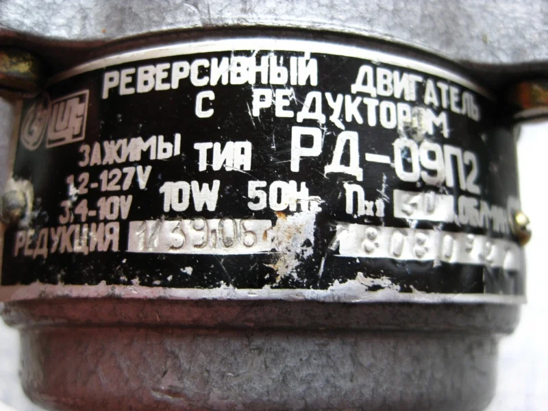

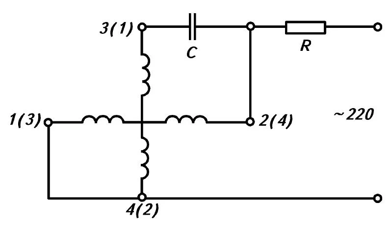

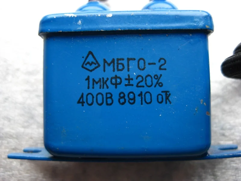

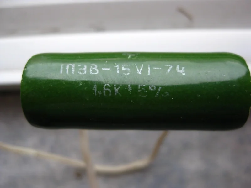

Добрый день ув. коллеги! Пытался запустить асинхронный, редукторный двигатель РД-09П2, 127 В, для небольшой мешалки, от сети 220 В. шильдик.webp по данной схеме Схема подкл.1.webp. Конденсатор конденсатор.webp, резистор резистор.webp
В итоге получил 16 об/мин и остановку вала от легкого торможения пальцами.
Вопрос, можно ли это исправить, т.е. получить оптимальную мощность при номинальных 30 об/мин?

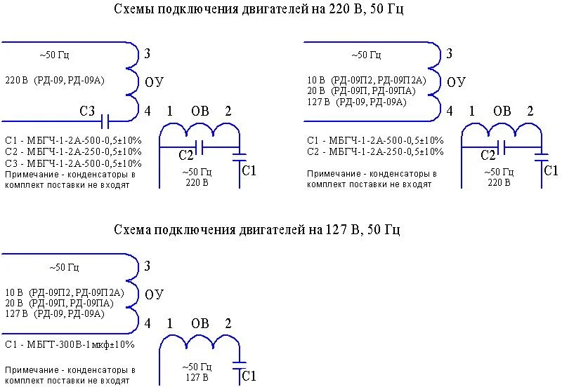

Вот нашел еще схемы подключения Еще схемы подкл.webp.
Спасибо
А чем не нравится первая схема из последнего рисунка ?... :)
Замеряй пожалуйста сопротивление обеих обмоток, они в этом двигателе по моему одинаковые, и не важно какую выберешь рабочей, а какую возбуждения ... :)
В первой схеме двигатели: РД-09, РД-09А. У меня РД-09П2, к которому подходит схема 2 из последнего рис. Но, тогда получается нужно давать 10 В на обмотку управления, а лепить в управление 220/10 совершенно не хочется
