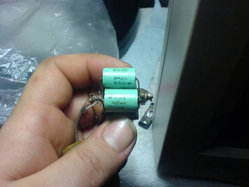

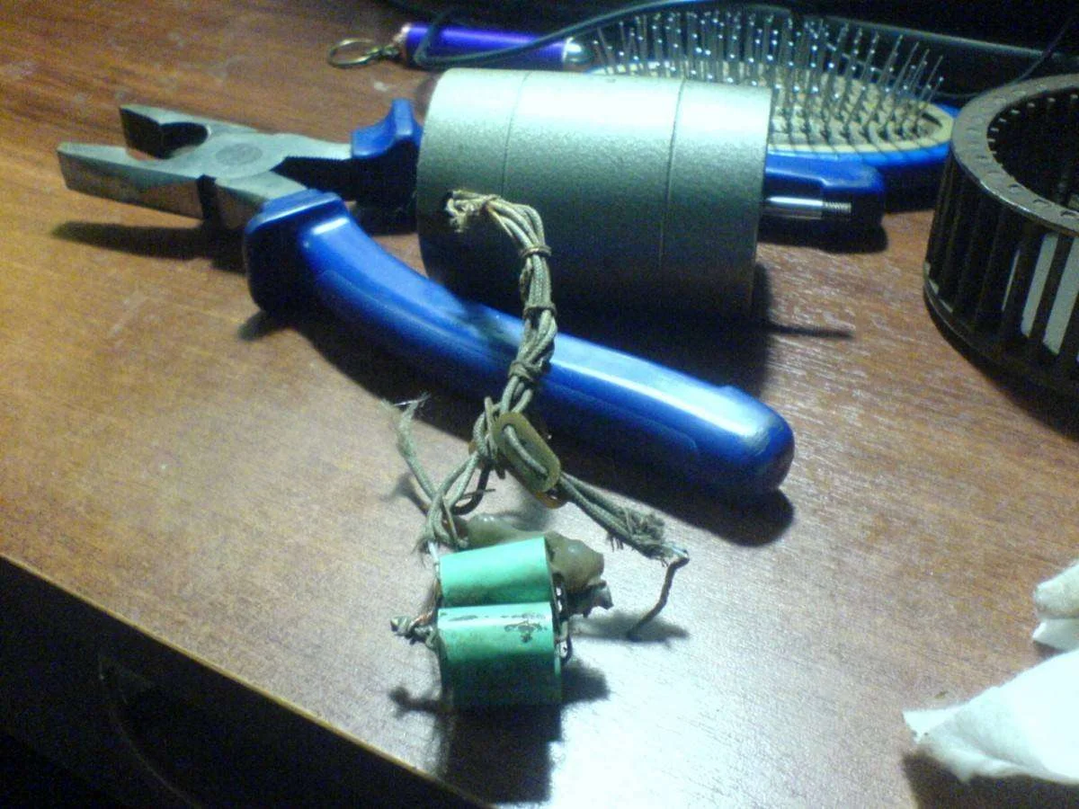

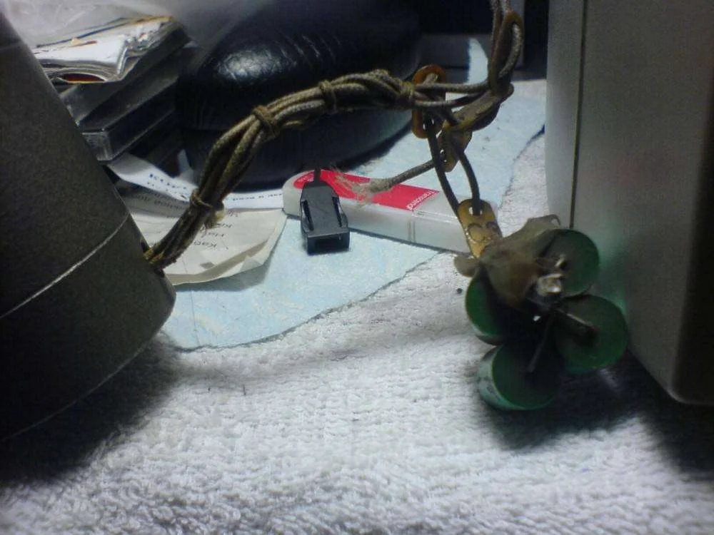

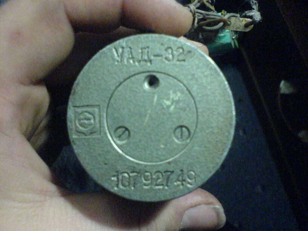

Народ, нужна помощь. Отдали двигатель УАД-32. Сказали, что он стоял в термопушке. По поиску нашел описание и схему двигателя, к примеру вот тут: УАД-32, на всех схемах двигатель с тремя выводами, а у меня их пять штук. Вот и встал вопрос: Почему на моем двигателе их пять и как подключить двигатель к сети 220В? К тому же два вывода спаяны между собой, но не на прямую. а через четыре "бочонка". Как правильно называются эти "бочонки" я пока не знаю, но на них написано следующее:
К73-11
0,27 мкФ
+20%400В
9011 24
Ну все остальное на фото:

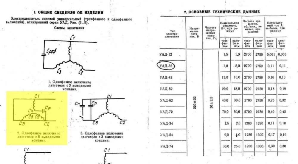

"Бочонки" - это конденсаторы, здесь они похоже предназначены для пуска двигателя. Скорее всего выделенное желтым включение должно подойти.

Спасибо за пояснение про "бочонки", теперь буду знать. А вот по поводу подключения все же не понял. То что выделено желтым цветом рассчитано на три вывода, а у меня их пять. Почему их пять (все явно заводские), и как подключать?
Прошу прощения, а у меня оказывается выводов не ять, а шесть. Два соединены между собой через конденсаторы, три объединены между собой и один свободный. Я сразу и не разглядел шестой вывод. И к тому же после внимательного рассмотрения увидел, что на кусочках текстолита, прикрепленных на выводах есть маркировка: С1, С2, С3, С4, С5, С6. Правда мне все равно не понятно как подключать в соответствии со схемой выделенной желтым цветом? Можно более подробно описать, а то я в делах электроники пока полный ноль?

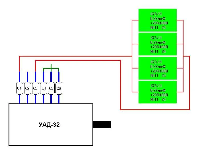

На моем двигателе в данный момент выводы подключены так, как нарисовано на рисунке. Правильно ли это, или стоит что-то изменить?
Ultras вам правильно указал на схему №1. К 220в подключаете 1 и 2 выводы, а если нужно поменять вращение то 2 и 3. Только перед этим крайне желательно прозвонить обмотку на целостность изоляции. Ну и проверить конденсаторы.
Двигатель, судя по вашему рисунку, обвязан именно для первой схемы
С какого перепугу мне может подойти схема №1?
Чего же вы так нервничаете? На схеме №1 место соединения обмоток (центр звезды) - это на вашем двигателе скрутка из трёх проводов. Просто в трёхпроводных двигателях эта скрутка не выведена на поверхность.
Воспользуюсь вашим рисунком, рисовать не буду.
Итак, имеем сетевой шнур с двумя проводами. Имеем ваш двигатель. Один провод шнура подключаем к клемме С2. Второй провод - к клемме С1. Если вдруг понадобится вращение вала двигателя в другую сторону - то вместо С1 подключаемся к С3.
