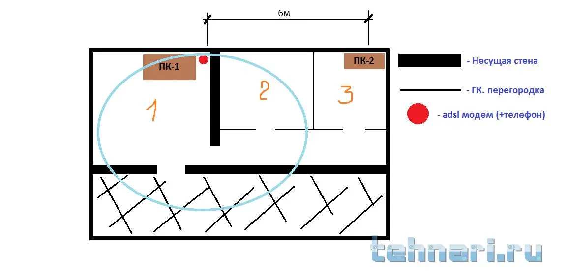

Всем добрый день! Помогите советом как сделать следующее:
В доме есть 2 компьютера. 1 из них подключён рядом с телефоном к adsl модему при помощи кабеля, второй компьютер располагается в дальней комнате примерно через 6 метров, за 2 стенами (1 из которых несущая). Требуется подключить пк-2 к интернету, что бы можно было совместно пользоваться интернетом как на пк-1 так и на пк-2 одновременно. Wifi на модеме ловит в пределах голубого круга (т.е. в комнате 1 и комнате 2 (в комнате 2 иногда пропадает)). Каким образом подключиться пк-2 к интернету?
Для наглядности "план" помещений в виде картинки приложил к сообщению.
    19.4 KB · Просмотры: 71
p.s. Думаю насчёт репитера wifi, но вопрос: репитер обязательно подключать патчкордом от телефонной линии? Или можно просто включить его в розетку в комнате 2 и усилить и сигнал достанет до 3й?
Да,можно и так.
Напр. TP-Link TL-WA850RE.
Кабелем будет дешевле.

Вопрос ещё такого плана: материнка на пк-2 без wifi, лучше купить материнку с wifi или wifi адаптер (слышал, что последние отличаются плохой работоспособностью и качеством)
Кабель через 6 метров + - 3-4 метра на запуски его по стене (что бы не болтался абы где) будет дороговато и как этот кабель "распустить" на 2 компа от сплитера?
Хмм.... в модеме ещё есть 3 свободных lan порта, через них?

А смысл? До него все-равно кабель придется тянуть)
Теряют, но не так много. У самого стоит PCI адаптер, скорость поболее чем у брата на ноуте
Astroboy,
есть ещё вариант без кабеля - PLC адаптеры.
Если у Вас дома сделан ремонт и кабель придется кидать по полу, то можно пару PowerLine-адаптеров (PLC). Они позволяют пробросить локальную сеть через электрическую.
