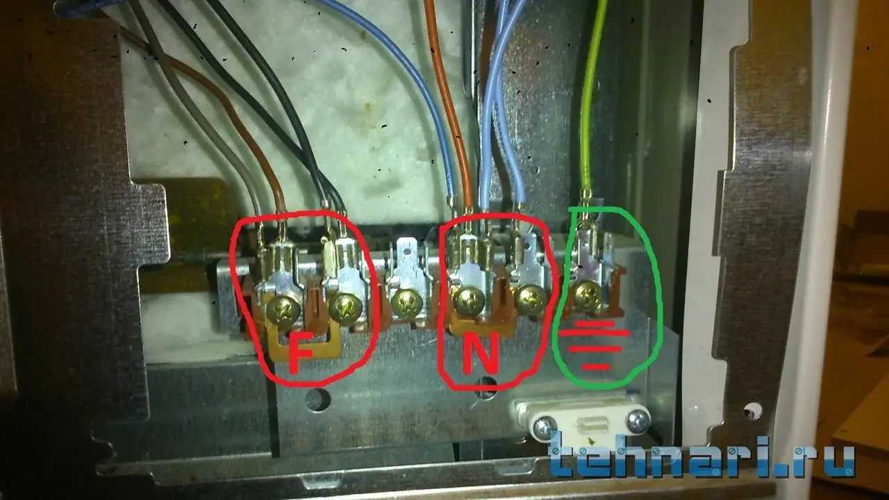

Уважаемые специалисты, помогите пожалуйста с подключением финской электроплиты Rosenlew. Квартира в новостройке, под электроплиту на кухне выведен отдельный провод(3 клемника), но к клеммникам плиты не дотягивает.
Вопрос 1. Как подключить правильно провода к плите? Сделал фото схемы подключения на задней панели.
Вопрос 2. Можно ли соединить климники от провода с клеммниками от плиты напрямую или нужно монтировать розетку?
Вот на фото отметил что куда. Фазу с нулём можно поменять местами, а вот заземление строго только к заземлению.

модель плиты rosenlew RKK 600, шильдика нет, так как он был на створке, которая закрывает провода, и соответственно схемы тоже нет. Подключил по цвету, как положено. Когда включаю плиту, то одна комфорка сразу быстро накаляется уже на 1-це и сразу и через секунду отключается. Другие точно так же отлючаются, но не краснеют сразу. Духовку даже пробовать не стал, и так понятно, что что-то не то. когда покупал плиту, она бу, мне её для проверки подключили 2мя проводами к обычной розетке, она работала (все комфорки и духовка), только не стали всё одновремено включать... Явно что-то не то с контактами на самой плите. Помогите, пожалуйста разобраться..

Да это я знаю:tehnari_ru_889: я так промаркировал, чтобы обычному человеку было понятно.

Лично у меня есть серьёзное опасение, что нагревательные элементы конфорок неисправны и имеют пробой (утечку) на корпус. Этим объёсняёется странное поведение плиты. Проверить нужно омметром, подключив его между наружным контактом (заземление) вилки и каждым из её штырьков. Если при различных положениях переключателей сопротивление будет не бесконечность, нагревательный элемент соответствующей конфорки неисправен и нуждается в замене.
P.s. кстати, именно так и проверяется работоспособность устройства при покупке.
Боитесь утечки, подключайте через дифавтомат.
