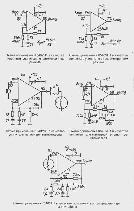

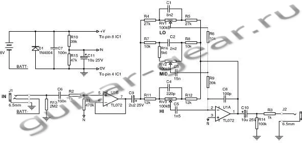

Для гитарного ЗС(эл.магнитного)- вот такой предусилитель. Вид на плату со стороны деталей.
    17.7 KB · Просмотры: 1,876

Вот несколько вариантов использования к 548 ун 1а.
