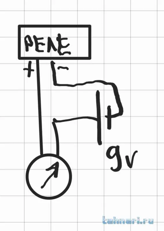

Здравствуйте, такой вопрос:
Есть индуктивный датчик давления баллона сжатого воздуха (turk si2-k08-y1), к нему идёт 9в, больше нельзя. В положении «давление выше отметки» датчик дает ток 0,5 мА, в положении «давление ниже отметки» дает 8мА. Этого недостаточно для срабатывания сигнального реле. Как его подключить, чтобы при срабатывании он передавал достаточно тока для реле? Если через транзистор, то какого типа и номинала? Мосфеты управляются вроде только напряжением… Извините за возможные неточности, сам я инженер не-электронщик, имею только базовые знания. Буду благодарен за любую помощь.
Там не все так просто. Эти датчики работают по стандарту NAMUR. Или пробовать делитель из резисторов а далее ключ на транзисторе и реле, или к нему покупать отдельный блок сопряжений стандарта NAMUR.
Реле какое? Твердотельное, механическое, электронное, вакуумное (да, есть и такое), герконовое....?
Обычный блок сигнального реле 12в, fatum 5015518.
Есть такие же релюхи 5в , могу перепаять, но им тоже мало тока, подключал к ножкам - не щёлкают. 23мА минимум нужно
Схему и даташит датчика прикладываю

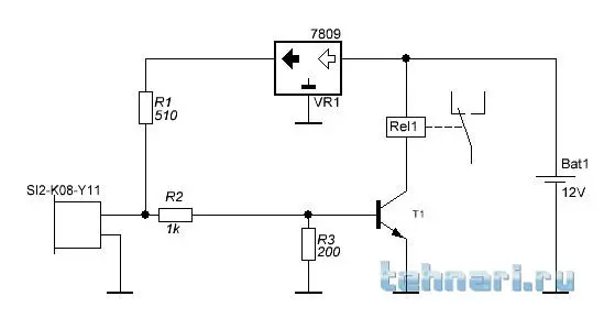

попробуйте такую схему
R1 возможно нужно будет подобрать, R2 скорее всего не понадобится
    9.8 KB · Просмотры: 18

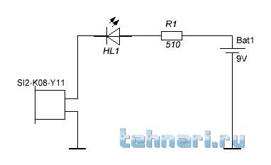

на другом форуме вы писали
Реле нужно для сигнального оповещения (диоды), чтобы понимать какой из 4 баллонов закончился, не открывая ящик.
если вам нужна только индикация светодиодами, то зачем вам реле?
в этом случае схема упрощается до предела
по даташиту указанного реле сопротивление его обмотки около 500 Ом, берете стандартный резистор на 510 Ом (можно больше или меньше), светодиод и ваш датчик.
светодиод будет светиться при низком давлении
    3.2 KB · Просмотры: 12

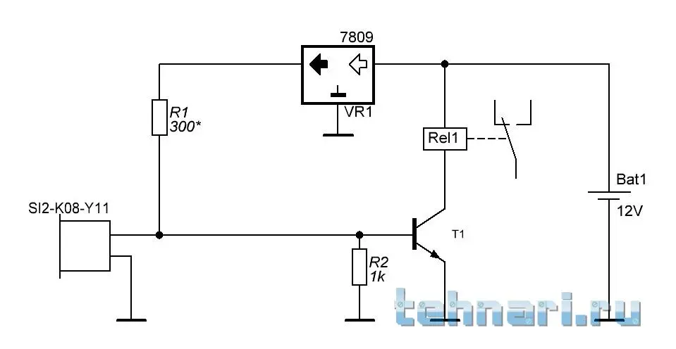

если все таки решите делать схему с реле, то та схема не будет работать, ее нужно доработать
R2 или R3 возможно нужно будет подобрать
так что, если нужна только индикация, то лучше брать схему из предыдущего поста
    5.7 KB · Просмотры: 11
