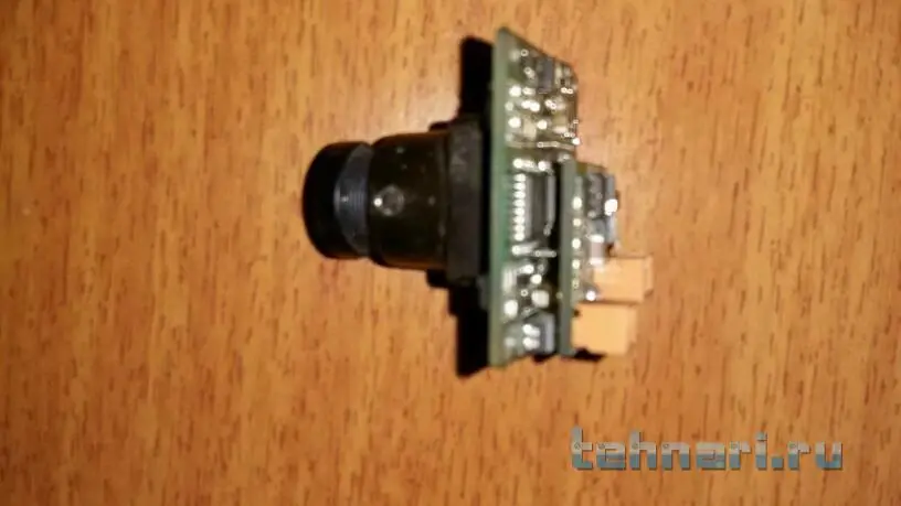

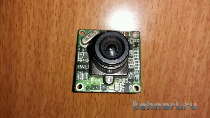

Доброго времени суток.
Вопрос касается камеры видео наблюдения.
у меня имеется камера но не имеется к ней проводов.
Я бы хотел узнать как ее подключить какие провода нужны и желательно по подробней описать весь процесс подключения проводов я буду вам крайне признателен.

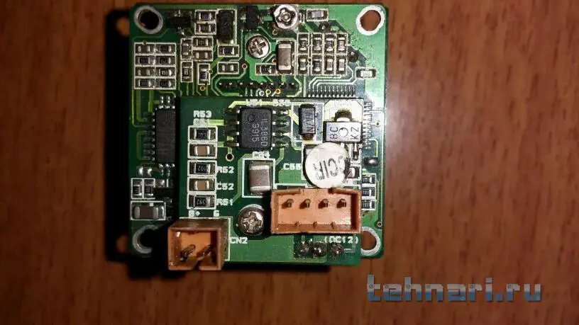

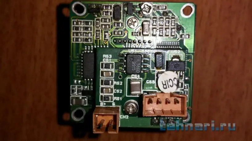

Мы за Вас рады, что у вас есть эта чудо камера. Но откуда этот модуль снят? Какая модель? Как это работало раньше? Куда подключалось?
К сожалению я не знаю что это за модель. МОжет кто то узнает по внешнему виду. Камера раньше предназначалась для съемки из дверного глазка,то есть в место глазка камера,камера подключалась к обыкновенному телевизору.

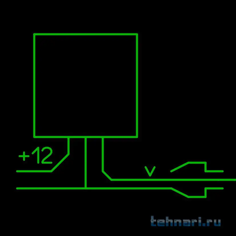

шина-минус, через диод (обычно)+12 вольт стаб. конденсатор- видео сигнал четвертый контакт - возможно незадействованый аудио выход...
Я благодарю за ответ,но я абсолютно ничего не понимаю в этом и по этому из ваших слов я мало чего понял,не могли бы вы написать какие провода нужны ,и еще такой вопрос на сколько я помню она работала без питания,то-есть просто от телевизора,я не ошибаюсь?
примерно так

Нет, без питания работать не может. В штатном применении питание идет от самого домофона...
а питание например можно сделать от зарядки?Если можно то если вам не трудно отметете на фото к каким контактам идет питание и где видео выход?На сколько я помню провода были обычные тюльпаны на выходе,а как контакты от провода шли на саму плату я не знаю
