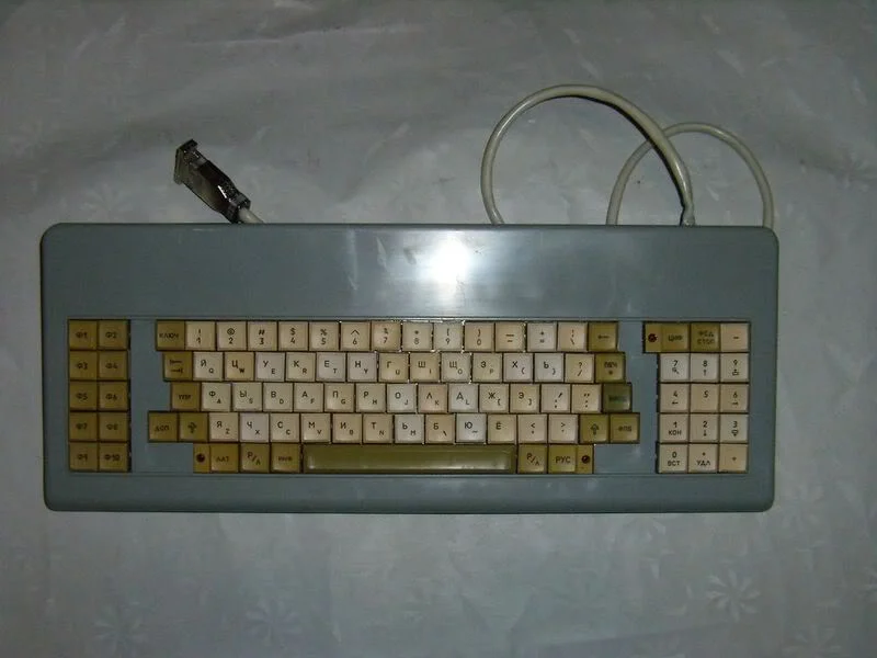

есть клавиатура
как от ЕС1841
по со штекером DIN5
при вставлении в комп через переходник
у клавиатуры светятся лампочки
Num Lock
Caps Lock
Scroll Lock
(подписаны по другому)
они включаются и отключаются при нажатии соответствующих клавиш
но комп её не опознаёт и виснет на ПОСТе
с требованием воткнуть клавиатуру
переходник и клавиатура исправны
переходник тестировался на более поздних моделях DIN5 клавиатур
а клавиатура на родном компе
в чём проблема?
и в чём отличие сигнальных систем и распаек DIN5 клавиатур
отечественных ПЭВМ от зарубежных?

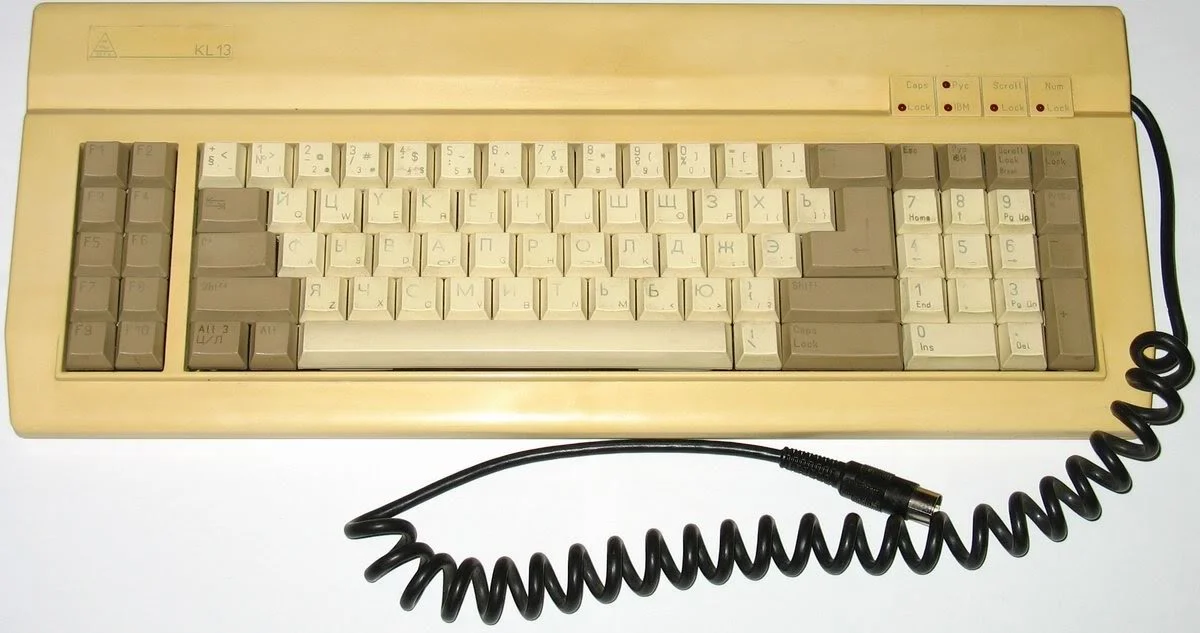

REFA KL13 (Mazovia 1016)
Микрокомпьютер Mazovia 1016
отечественный комп
http://fullnokia.ru/spravochnik-po-evm/2449-tehnicheskie-harakteristiki-mazovia-1016-chast-1.html
Персональная профессиональная микроЭВМ MAZOVIA 1016 выполнена на основе 16-разрядного микропроцессора К1810ВМ1 (аналог INTEL 8086). МикроЭВМ состоит из следующих конструктивных блоков: центрального устройства, монохроматического дисплея ММ12Р, клавиатуры KL-10 и печатающего мозаичного устройства D100. Центральное устройство содержит следующие модули: процессорный модуль, контроллер дисплейного монитора, контроллер ЗУ на гибких магнитных дисках диаметром 133 мм, контроллер асинхронного последовательного интерфейса, блок питания, НГМД, накопитель на жестком магнитном диске типа «Винчестер».
Модуль процессора включает в себя процессор, ОЗУ, ПЗУ, схему непосредственного доступа к памяти, локальные контроллеры входов и выходов, схему контроллера шины и управляющую схему. Ядром процессорного модуля является 16-разрядиый микропроцессор К1810 BM1 (аналог 8086) с 16-разрядной шиной данных. Микропроцессор выполняет арифметические действия над 8- и 16-разрядными словами и адресацию ОЗУ емкостью 1M байт. Модуль процессора использует две шины интерфейса: местную шину с 16-разрядной шиной передачи данных и системную шину с 8-разрядной шиной передачи данных согласно стандарту IBM PC.
Для ПЗУ процессора отведено адресное пространство 48К байт. В ПЗУ помещена программа BIOS и интерпретатор языка Бейсик. Для ОЗУ отведено адресное пространство 640К байт.
Контроллер дисплейного монитора снабжен ОЗУ емкостью 64К байт, выполняющим роль ЗУ изображения. Контроллер обеспечивает два режима изображения на экране — буквенно-цифровой и графический.
Контроллер ЗУ на ГМД может работать с четырьмя ЗУ.
Скорее всего это клавиатура совместима со стандартом XT (первые IBM PC), который несколько отличается от более позднего AT (начиная примерно с машин на 386м процессоре) скан-кодами и логикой работы. Как раз у XT индикаторы переключались контроллером клавиатуры независимо от компа, у AT команды переключения индикаторов подаёт комп.
Имхо, без замены контроллера такую клаву к AT (современные писюки, в общем то, относятся к АТ) не подключить, а учитывая, что данная клава - советская, то она может сильно значительно отличаться конструкцией от оригинала, вплоть до логики работы и назначения пинов разъёма (в союзе любили разрабатывать компьютеры не совместимые ни с чем, даже с другой моделью того же завода).
