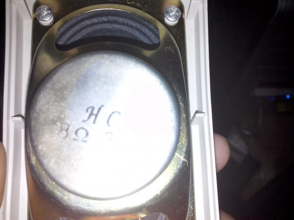

помогите пожалуйста начинающему человеку )) , хочу подключить колонки от компа перетащить в авто (они старые, машина тоже) и подключить к проводам авто потом эти нужно мне сделать понижаюший транс для подключения плеера к этой же проводке. и потом удачно все с коммутировать чтоб все работало. как подключить калонки? можно на прямую или нужен транс ? и транс для плеера как его сделать. из 12 автомобильных в 3,5 плеерных. помогите если вам не сложно вместе со схемами пожалуйста. Спасибо:tehnari_ru_102::tehnari_ru_853:

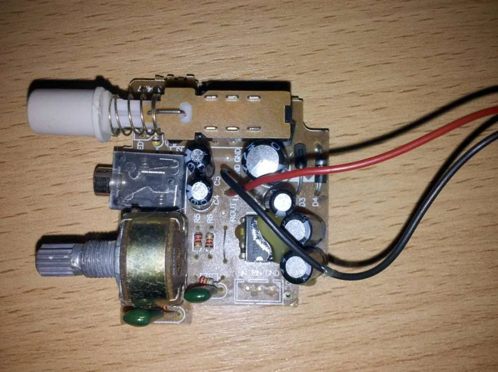

Надо прежде всего разобраться, чему равно это самое "нужное усилителю напряжение". Может быть 12 В подойдет, и тогда проще отключить выпрямитель в усилителе, чем с преобразователем возиться. Но нужна схема.

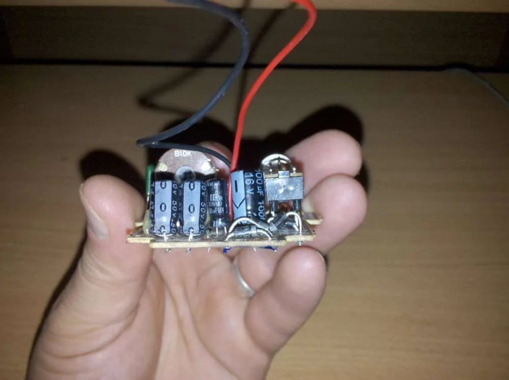

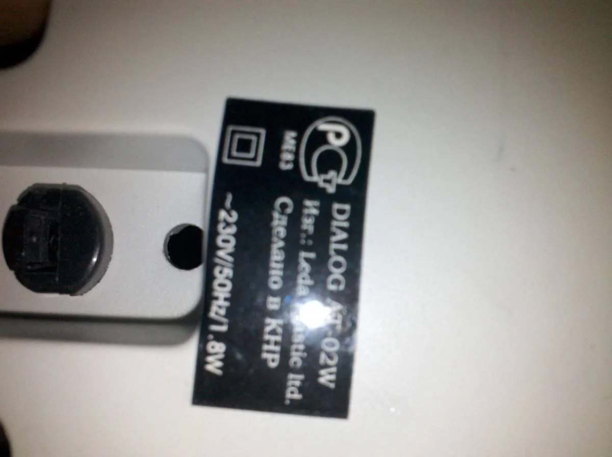

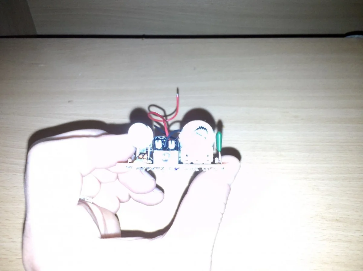

Советую прежде всего описать параметры усилителя, хотя бы на какой микросхеме сделан, прикрепить фото, параметры питания плеера и прочее. Это ускорит ответы на ваши вопросы.
микросхема усилителя (01), плеер обычный портативный но для него питание я нашел , вот для усилителя питание нужно

6 Вольт для него питание, четыре пальчиковых батареи, если аккумуляторы
то будет немного меньше, но для него хватит за глаза, 2 дня слушать без
передыху ... :D
мне бы его подключить и не заморочеватся батарейками ))
