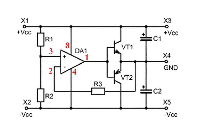

Какие ножки DA1 LM358N подключить к схеме одно полярного преобразователя в двух полярное питание аудио усилителя.
никак, данный операционик не имеет средней точки, её придётся делать самому создавая балансное питание на положительном входе
    9 KB · Просмотры: 612
OK. Но вопрос был куда -какую ножку подключать? Спасибо.
ну это уж ну простите
    6.7 KB · Просмотры: 204
8 и 4 чайнику понятно.Остальное С Э Р сумеете объяснить буду благодарен,не сумеете ,не взыщу.Вообще штуковина мне понабилось из чистого любопытства.Спасибо.
1 выход ОУ 1
2 отрицательный вход ОУ 1
3 положительный вход ОУ 1
5 положительный вход ОУ 2
6 отрицательный вход ОУ 2
7 выход ОУ 2
Сожалею С Э Р ! Чайник не понимайт ОУ1 ,ОУ2 Даже если они в одном корпусе.На Вашей схеме ОП1 + - и ничего.Покажите + подключается к ? и так далее.Нумерацию выводов я освоил.Спасибо.
Кстати, добавлю, что вместо 8-3-2 можно использовать 7-5-6 СООТВЕТСТВЕННО.
У Р А ! Не устаю повторять --что всё что просто --это Г Е Н И А Л Ь Н О.Спасибо!
