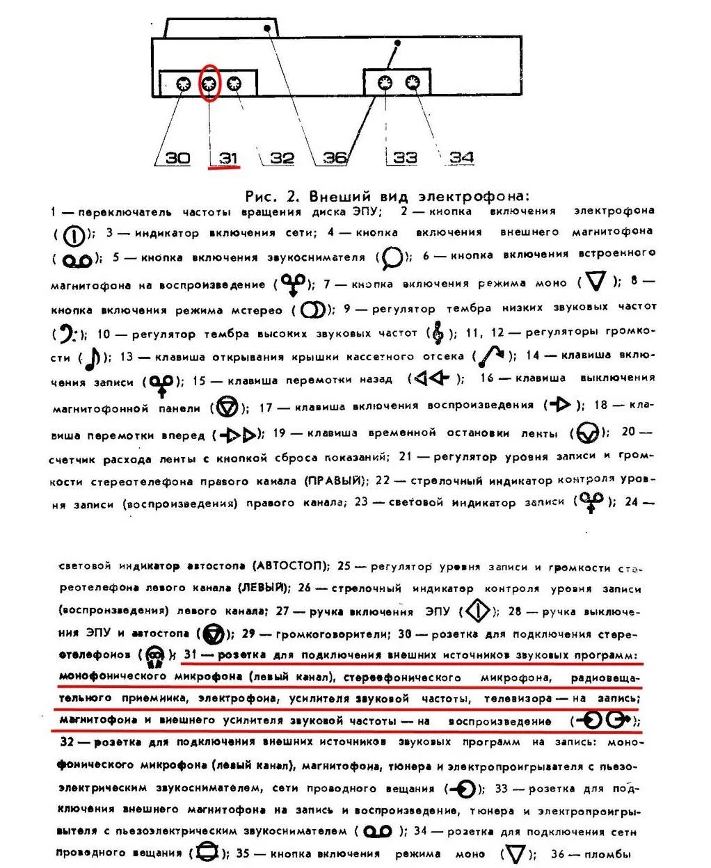

На днях нашел магнитоэлектрофон Россия-325с-1. Довольно сильно потрепанный.
Поскольку проигрыватель винила у меня есть(RRR001-stereo), да и в этом ЭПУ не работает двигатель(сейчас разбираться не охота, может быть позже соединю этот и 2 "Аккорд 201 стерео" во что-то одно, работающее), решил вынуть и использовать отдельно магнитофон отсюда.
На сколько я понял по схеме(см. ататч), звук с магнитофона проходит каким-то хитрым образом через регуляторы и усилитель электрофона, потом попадает на "свой" усилитель, оттуда его берут на наушники или колонки. Или наоборот с усилителями. Сижу третий час, не могу понять, как сделать, что бы просто взять звук с этого усилителя, где у него линейный выход, и почему он молчит. Помогите, пожалуйста! :)) И еще непонятка, какая нумерация правильная - левая или правая?

В общем так. Питание подал на конденсатор С1 1000мкф, он там на входе стоит.
Звук снял с лин выхода, по моему х1. Потом подпаяюсь к плате. :) ВНЗ, спасибо! :)

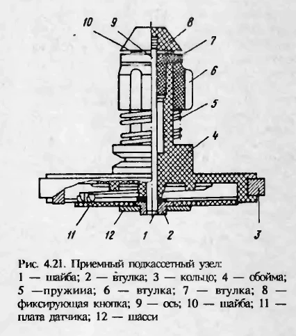

Но есть одно но. В ходе эксперимента, подал напряжение на один из контактов датчика автостопа. Тот начал раскручивать механизм(там маленький двигатель?), потом резко задымил и сгорел (я-то не знал, что это датчик).
Теперь, естественно, магнитофон отказывается крутить двигатель, ссылаясь на то, что правый подкассетник, под которым расположен этот злосчастный датчик, не крутится. Как быть? Эта фиговина там сделана на 1 раз, разобрать и собрать потом обратно возможности нету. В описании сказано, что там клей, а глазами я вижу, что еще и заклепка. Думаю, если её раскурочить, обратно будет уже не собрать.
Как дублировать этот датчик? Что он из себя представляет? Пробовал подсоединять и раскручивать обычный моторчик, не получается.

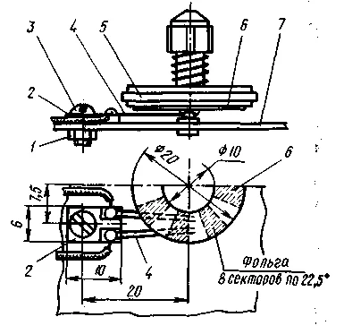

А как теперь приделать автостоп? Знать бы какие ему нужны импульсы, да сделать замену.....
Судя по всему у тебя такой автостоп АВТОСТОП В КАССЕТНОМ МАГНИТОФОНЕ - Радиоежегодник-84 © Издательство досааф ссср, 1984 г. Трансивер «торс-160», его вполне можно сделать самому
