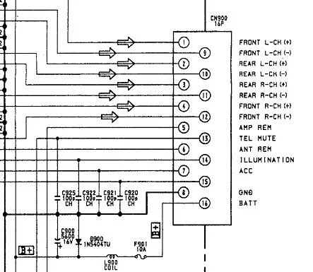

привет всем есть такой вопрос) имееться магнитолла без штекера, так вот ее нужно подключить, есть схема магнитоллы( за это спасибо g-zm)
Посмотреть вложение SONY XR-C750RDS,850RDS.pdf
есть также кусок схемы с выходами

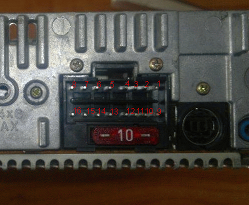

вот реальные выходы нумерация так расставлена как я указал или нет? и вопрос к каким контактам подовать питание???

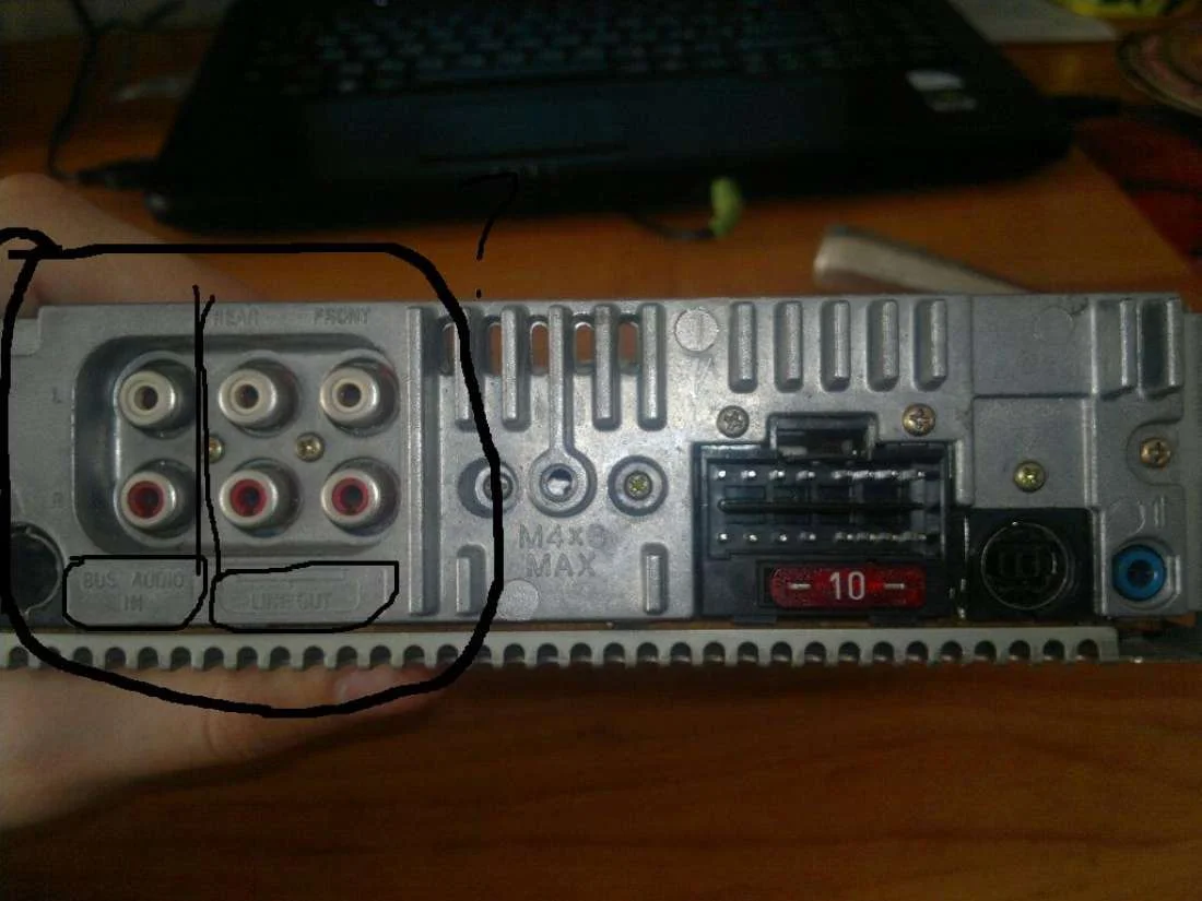

ну и еще вопрос то что собъведено крассным может туда можно подключить вход и подовать туда сигнал? или вот куда на эти тюльпаны сигнал нужно подать?
Если верить гуглю - то соответствие пинов на Вашей фотографии схеме будет такое:
8 - 7 - 6 - 5 - 4 - 3 - 2 - 1
16 - 15 - 14 - 13 - 12 - 11 - 10 - 9
По тюльпанам - крайние слева вход.

всмысле соответсвие? чет я непонял:tehnari_ru_093:
В смысле - нумерация пинов разъёма идёт справа налево, сверху вниз.
а теперь понял как) так теперь к каким пинам подовать питание и остальное, а тоя там только про выходы на колонки понял)
слева 2тюльпана- входы(правый-левый)
справа 4тюльпана-выхода(2-перед,2-зад)

5-
13-
6-
14-
7-
8- подключать минус?
16- подключать плюс?

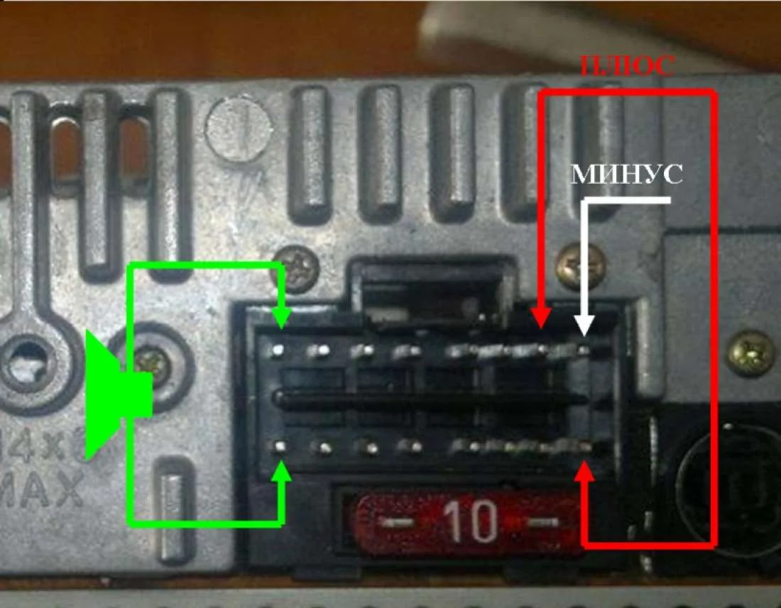

Так, быстренько забыли, что я писал :)
Сейчас проверил - СЛЕВА НАПРАВО сверху вниз (то есть так, как Вы сами предположили на второй картинке).
Плюс - на 7 и 16 одновременно, минус - на 8

что подключать к выходам 5- 13- 6- 14-
5 - выход для управления усилителем (на нём появляется 12 вольт при включении магнитолы)
6 - то же, для антенны (12 вольт появляется при включении радио)
13 - вход с телефонного Hands free - на время телефонного разговора приглушается звук магнитолы
14 - подключается к габаритам: при включении габаритов активируется "ночной" режим подсветки панельки магнитолы.

спасибо большое) вот еще теперь теперь проблема будет как подключить внешний источник звука. например телефон или мп3? может как раз тот вход на 1 фотке обведен для этого и нужен? или придеться подключать вместо головки касеты
А во посты все читали или через один? :)
читал все но не так как то :D
почему то в голове было впечатление что это все выходы=) спасибо за помощь) отпишусь как все сделаю)
вобщем подключил, дисплей еле еле было видно и то под определнном углом, и короче нормально так мафон и не заработал, и ни выхода с касеты не с радио короче кранты наврно ей а радиатор с микросхемой усилка крелась хорошо хотя звука 0
Напряжение-то достаточное?
Проверим. Вы так подключали?
Если да, и с питанием всё в порядке (надеюсь - Вы предусмотрели хороший конденсатор (желательно ещё и дроссель) по питанию), то, скорее всего, в ремонт...
