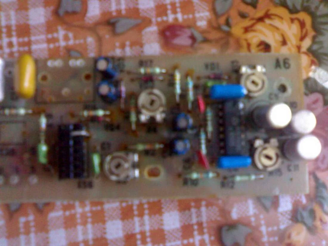

можно ли подключить малошумящий ОУ на мс "к157ул1б" к линейному входу???
У него несколько иное предназначение и рекомендуемое усиление около сотни, используйте для небольших коэффициентов усилений другие, например NE5534.
willow я хочу целиком блок подключить.....ну ладно буду на выход ОУ подцеплять сигнал......
Вы наверное путаетесь в формулировках и терминах, из-за этого происходит путаница и не те ответы получаете. Как я понял, Вы хотите усилитель воспроизведения (УВ) на операционном усилителе (ОУ) К157УЛ1 подключить к линейному входу усилителя, ресивера? Да, можно.Старайтесь формулируйте свои вопросы правильно, тогда будете получать адекватные ответы.
Правильно заданный вопрос - половина решения задачи.
нет не к рессирверу....к телефону,плееру,ноуту,ПК и тд.....
там просто блок с ОУ(к157ул1Б) и тембр блок:)

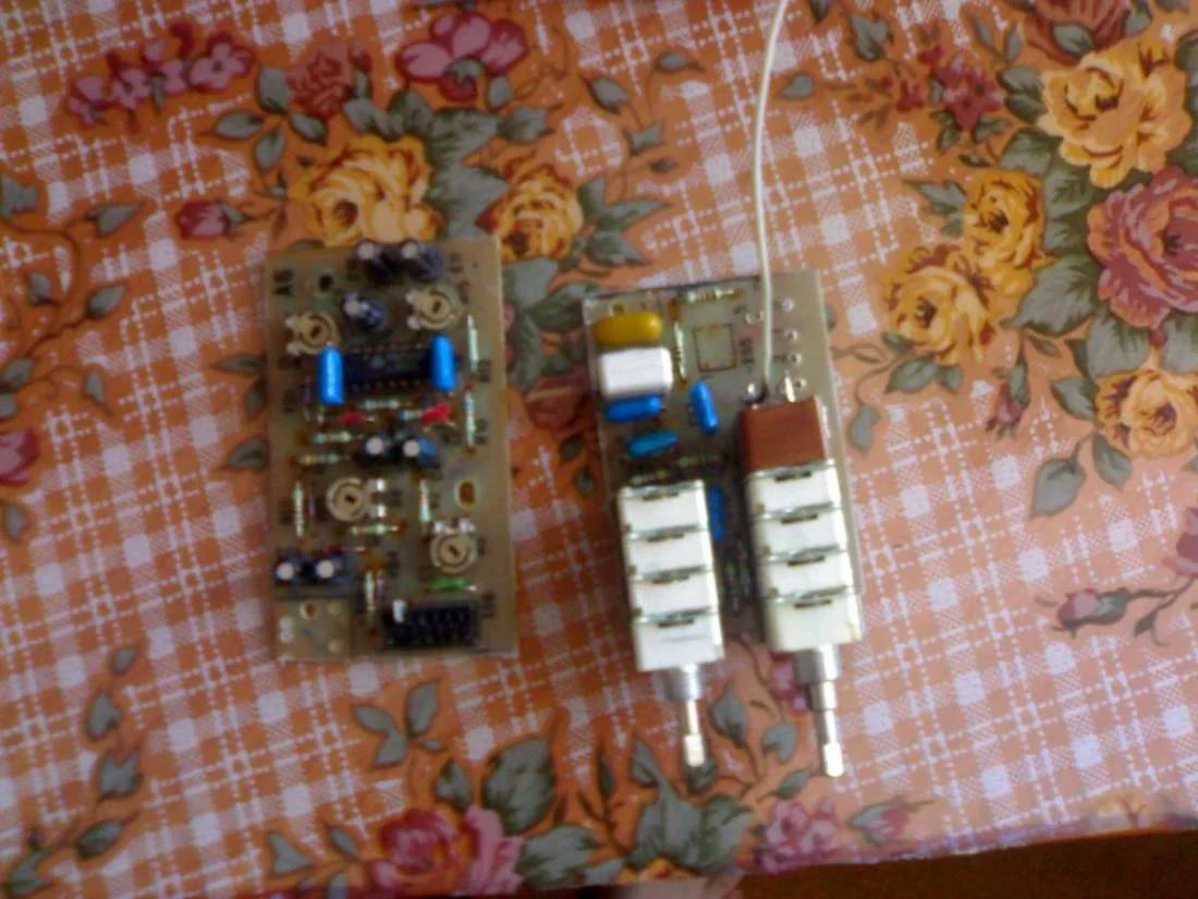

вот он этот блок

Темброблок пассивный, ему питание не нужно. На разъёме найдите два входа и выхода темброблока и общий провод. При этом учтите, что у данного устройства большое затухание и подключать его нужно к линейному входу с большим входным сопротивлением.

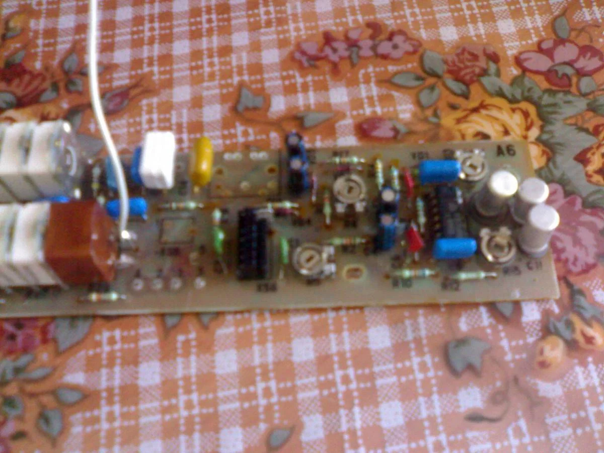

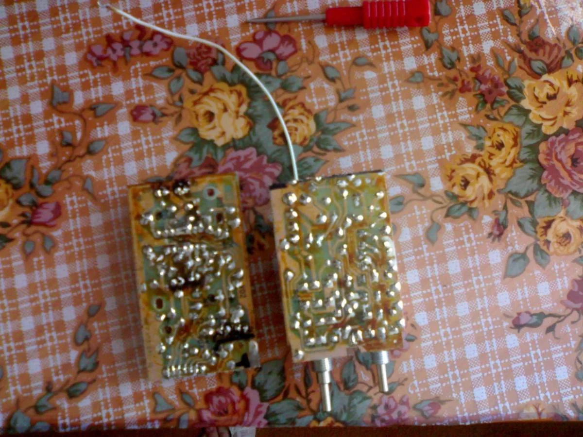

сделал вот так
и получил тембрблок и ОУ :)
