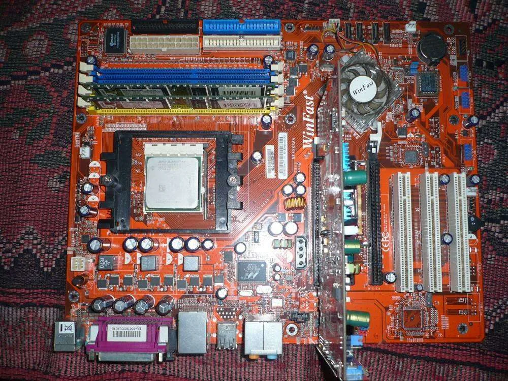

как подключить мат.плату winfastk8ck804a06-8krs не могу найти
разъем кнопки пуск?
Фото материнки выложи.
Или лучше название правильное
Все-равно нет такой
вот оно
    253.7 KB · Просмотры: 640

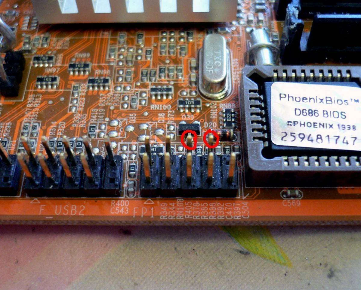

По ходу черный разъем, три синих это USB, сфоткай получше что написано рядом с черным разъемом
На черном разъеме попробуй замкни на верхнем ряду два правых уса
Всё правильно три синий это USB где чёрный написано FP1
Замкнуть два вывода, обведённые кружочками.
И выключи капс...
