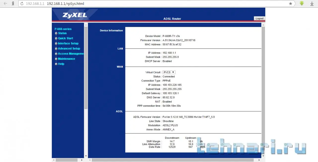

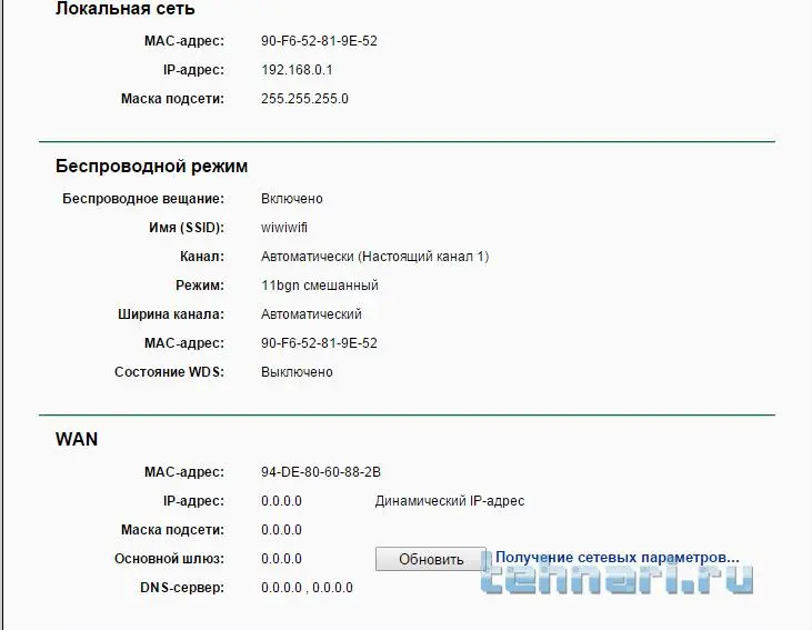

Здравствуйте. Со вчерашнего дня перестали взаимодействовать два устройства: Zyxel P-660RT3 EE и TP-LINK TL-WR741ND. До этого я настраивал и год в настройки не лез, работало всё стабильно. Но вот вчера, сидя в соц. сети с андроида через wi-fi, соединение пропало. Перезапустил несколько раз модемы, телефон и никаких изменений. Потом решил включить ПК и посмотреть есть ли подключение к Интернету там. Там тоже его не было. Тогда заново прописал настройки модема и маршрутизатора, но также ничего не подействовало. Затем я кинул кабель на прямую от модема к ПК и, вуаля, сеть появилась, но скорость загрузки видео- и аудиозаписей как онлайн, так и скачивание файлов через браузер, заметно просела. Модем настроен в режиме PPPoE, на маршрутизаторе - Динамический IP. Есть подозрения, что моему wi-fi пришла габэлла. Прошу совета, помощи в этой проблеме. Заранее спасибо!

Попробуй ребутнуть маршрутизатор на заводские настройки. Если нет хорони его.
Ребутил несколько раз и его, и модем. Скидывал к заводским настройкам. Безрезультатно :-( . Неужели всё-таки накрылся? Вроде индикаторы мигают все, показывает что всё работает.
Может накрылось в плате приема-передачи сигнала. Соединение через кабель же работает, раз настроить смог его
Но и скорость Интернета после этого тоже просела почему-то.
тут смотреть надо. Если по кабелю сеть есть (не инет), а по вафле нет, вывод один...

АДСЛ модем показывает пропускную способность линии.

повреждение на линии - плохой интернет - обрыв соединения вайфай. позвони провайдеру, пусть проверят линию и оборудование. потом посмотрим
