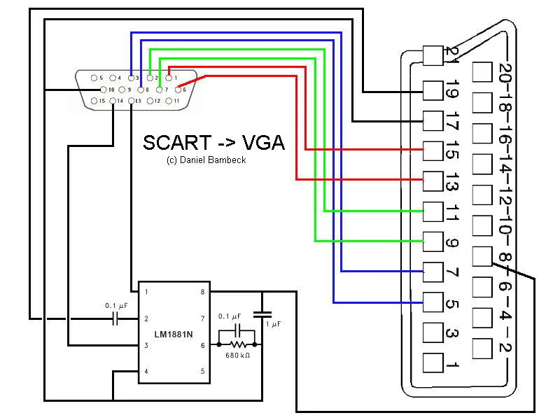

Вот нашел в интернете такую схему-конвертора видеосигнала> со SCART в VGA-для монитора VGA/// Задача такова>>> подключать монитор к ресиверу(спутниковому) при надобности(для настройки) через Scart-выход ресивера.Просто валяеться монитор 14-Дюймов-рабочий-кинескопный, хорошо показывает, хотелось его для етих целей использовать!
По схеме стоит микруха-LM1881N>>>чем можно заменить из советских аналогов?????-Есть несколько блоков синхронизации от телеков Електрон-3УСЦТ//// Схема простенькая, хотелось бы собрать ее, но будет ли она работать??-или забыть об етой идее???
Вот схема етого конвертора>>>>>>
