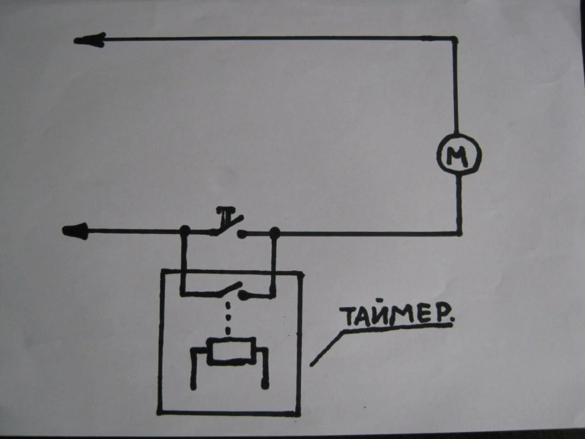

Подскажите схему.Нужен вариант по принцепу крышки сд рома по команде таймера проделал цикл вперед-назад и остановился до следуещей команды.Естественно с концевиками. Собирается шприцевой дозатор удобрений.
А в СД роме он разве по таймеру??
Нет я просто так описал принцеп работы.Мне нужно чтоб мотор через редуктор произвел полный цикл вперед и назад.Тоесть заправил шприц и опустошил его.Интересует електро схема с концевыми микриками.
Одними микриками не обойдёшься, ещё реле понадобятся.
Это без проблем.Может контролер не осилю.Но схемку с реле и концевиками то это запросто.
Понадобятся пара релюшек типа РЭС-9 и пара микриков.
Валерий И с этим нет проблем.Может не РЭС-9,а уж аналоги точно подберу.Поможете?Почитал про РЭС-9 проблем с аналогом не будет.Уже в нете посмотрел в магазине нашего города есть такие.

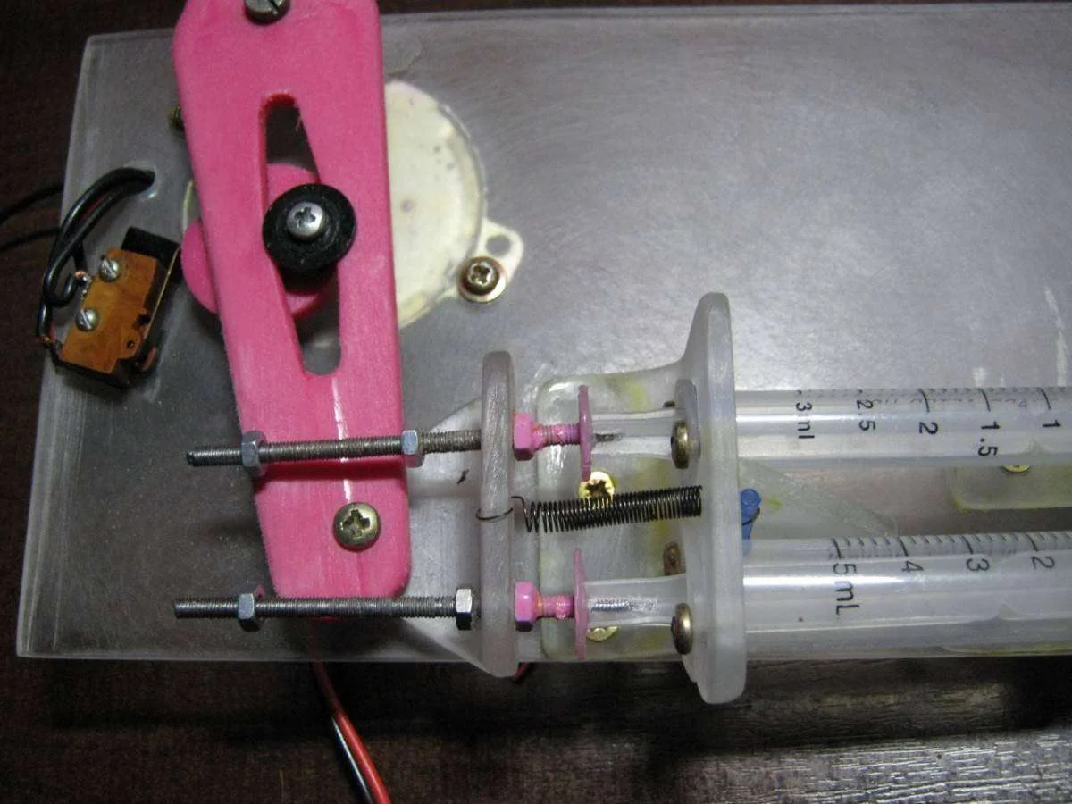

А зачем моторчику Вперёд-назад? Проще сделать только вперёд, с одним концевиком или оптопарой, на микрухе Кр1006ВИ1(NE555). А вперёд-назад реализуется механически, двигатель вращает диск к которому крепится рычаг приводящий в движение поршень шприца-дозатора.
вар.2 использовать электро-механическое реле(скажем от манитофона) как дозатор, сработка по будильнику или по наличию света на улице
вар. 3 использовать шаговый движок от флоппи диска, на валу которого уже есть червяк(он так же может удобрение сталкивать)
Frankistar Все уже действует. Причем так как вы описали.Ссылки на другие форумы запрещены правилами
какой из трёх вариантов?
Frankistar А вперёд-назад реализуется механически, двигатель вращает диск к которому крепится рычаг приводящий в движение поршень шприца-дозатора.
    33 KB · Просмотры: 212
    95.3 KB · Просмотры: 566
