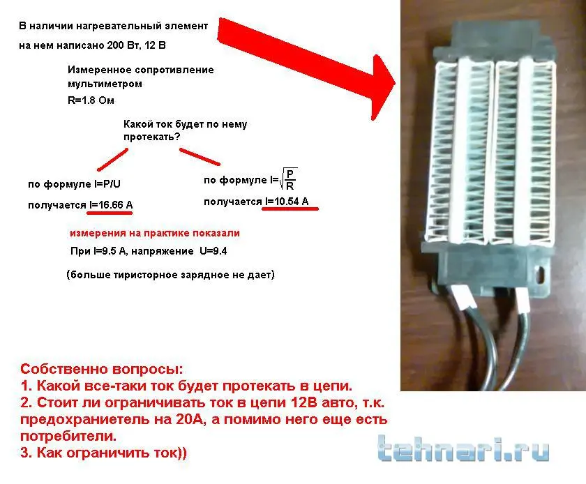

Подключение нагревательного элемента в цепь автомобиля 12 вольт
  • Автор темы Автор темы Skumber
Skumber
4 Окт 2015
10
запутался.. жду помощи
    52.1 KB · Просмотры: 394
1. Если хотите измерить реальный ток, то и замерять нужно в реальных условиях, т.е. на авто и в реальной точке подключения, имея в виду что в зависимости от того, что работает двигатель или нет напряжение будет плавать от 12 до 14 вольт.
2. Посчитать можно танцуя от мощности (200 Вт) а не от сопротивления на холодном, думаю что более 14 А, а это требует отдельной, более мощной, проводки.
3. При ограничении мощности он и греть будет хуже.. Устраивает? Если нет, то просто включайте его при заведенном двигателе, современные генераторы достаточно мощны.
Спасибо!
и в целях повышения образованности.. каким образом все-таки можно ограничить мощность (ток) ?
Если Вы верите своим приборам, то 9,4v / 9,5A ≈ 1Ом. Что при 14,2v в бортовой сети составит 14,35A и, соответственно, приблизительно 204W.
Поставить последовательно резистор, сопротивление/мощность которого будут зависеть от того, на сколько Вы хотите ограничить ток.
