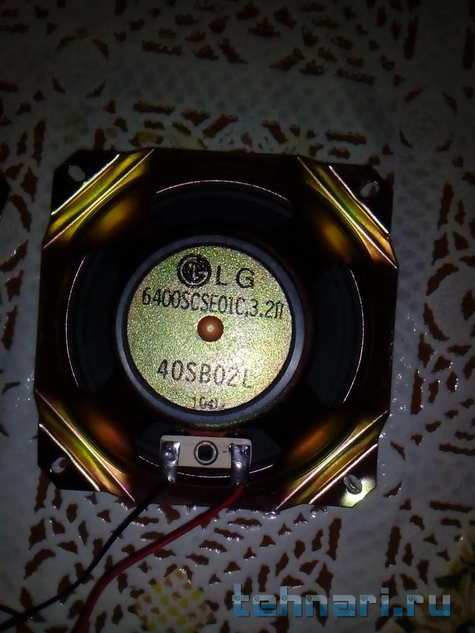

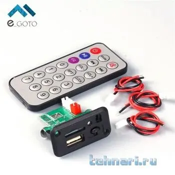

Вот Динамик 6400scse01c и такой вот девайс
    12.5 KB · Просмотры: 210
Выходная мощность этого девайса около 2 ватт
Ну, динамика, там не видно. А выходная мощность? Можно под другим углом фото, что-бы микросхемы было видно... Или это только предварительный, раньше где-то видел на форуме.
Фото по позже выложу
Здесь только пульт и потроха бумбокса) у этой категории крайне мало влияние нагрузки на выходе. Окромя громкости, конечно. И четкости звука, если о такой вообще можно упоминать.

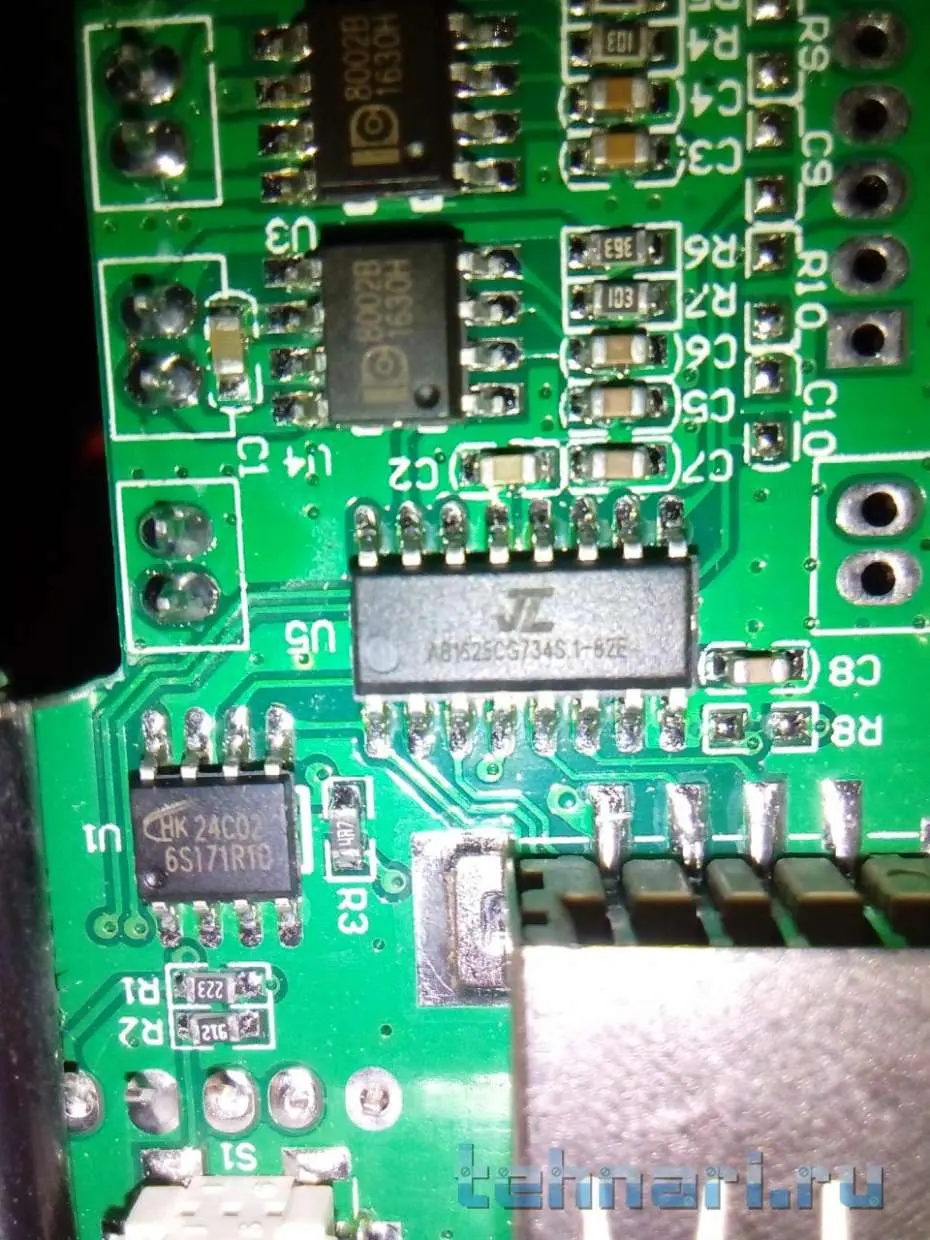

Вот фото девайса и динамика
    119.1 KB · Просмотры: 257
    87.5 KB · Просмотры: 333

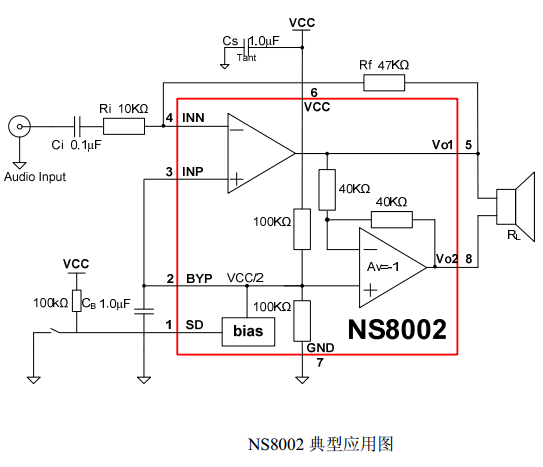

Здесь применены УНЧ 8002В в мостовом включении. Поэтому оптимальным будет подключение двух динамиков последовательно, сопротивлением 3,2 Ома, к каждому каналу.
