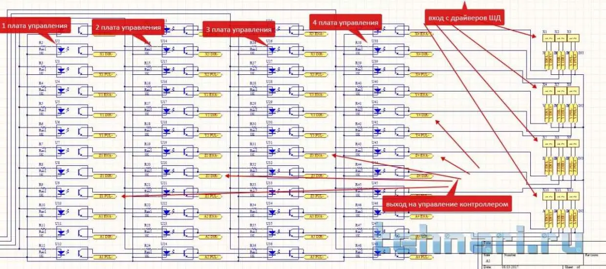

вот примерно что надумалось, будет в таком варианте работать ?

то есть можно просто развязать оптроном по питанькам и не парится ?
А Вы питаете Ардуино через оптроны?
я хочу поставить оптроны на +5 вольт, и другой ардуиной переключать на нужный контроллер
только непончтно тоже что делать с землей, походу придется объединить все земли с всех контроллеров, периферия будет питаться от отдельного стаба 1117
в станке 3 управляющих контроллера (для разных режимов работы) ардуина
Зачем? Не хватает одного контроллера для организации разных режимов работы? "Не верю" (С).
3 разных прошивки 3 разных шилда, там будет 3д принтер на ramps, лазер, и мелкий фрезер для сверловки плат, везде логика разная и подключение шаговиков по разному будет, фрезер буду пробовать по 4 осям с повороткой
Вам не лень было это рисовать?
Нарисовать надо один канал, но со всеми связями, в т.ч. и по питанию.
на каждый провод шаговика свой оптрон, рисовать не лень :) по питанию я уже сделал развязочку, сейчас дорисую развязку по питалову на всякие хотенды и питание по шаговикам, отскриню, по поводу развязки степ-диров, как тут уже сказали что нафиг ненужно, поидее да, там веть минус идет на управление (если верить скринам) самих железяк пока нет, едут с китаю... как приедут соберу тестовую схемку на бредборде перед травкой платки проверю все...

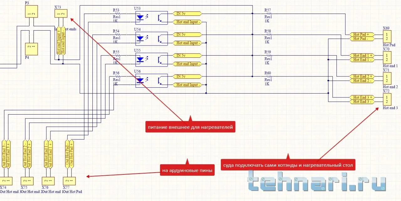

Вот нарисовал опторазвязку по нагревателям, но чую что явно что то не то с подключением оптрона... схему с инета где то качнул

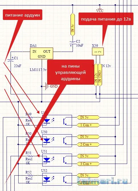

вот сделал разводку по питанию самих ардуин... тоже непонятно правильно ли

грубо говоря, оптрончики мне нужны чтобы тупо перекидывать плюс на нужную дуню, можно конечно и без этого сделать, прямо с управляющей ноги центральной дуни (с которой будет производится все преключение) залепенить на +5 нужных дуней, но чот мне кажется это не айс... да и питания может не хватить... у дуньки вроде совсем мало ампер на ногах, а тут через оптрон напрямую с БП можно зарулить
1. MCU имеют свое питание, гальванически развязанное от силовой части
2. Управляющий MCU имеет информационные связи со всеми рабочими MCU ( варианты связи - на усмотрение, вплоть до логических линий on/off.
3. Каждый рабочий MCU имеет выходные управляющие линии, нагруженные на оптроны через резисторы. Ответные части оптронов ( транзисторы ), включены параллельно одноименным сигналам управления на драйверах ШД.
Все.
Я, сильно извиняюсь, но кто Вас так учил схемы (принципиальные, функциональные, монтажные...) рисовать?
да никто не учил :) я альтиум только начал изучать, яж новичок в этом деле...
