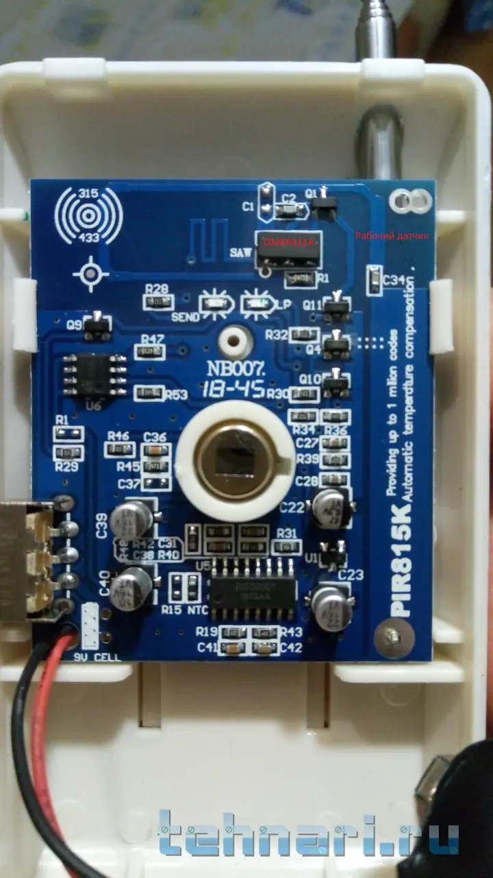

Суть проблемы. Купил на алиэкспрессе два датчика движения для сигнализации, один подключил ,а со вторым проблема. Я только подсоединил батарейку, как сигналка уже отреагировала тремя сигналами типа пи-пи пи-пи пи-пи. При попытке подключить к системе, сигналка вроде как сначала реагирует, а потом опять тройной сигнал. Есть подозрение, что этот датчик работает на частоте 315Мгц а сигналка на 433,92МГц. Продавец имеет 315 и 433 датчики, мог перепутать. Сверив платы обоих датчик заметил, что SAW резонаторы одинаковые GMER411A (3 ножки), но на неработающем датчик установлен так, что надпись вверх ногами, а на рабочем нормально. Может в этом проблема?

Кварц каким концом не запаяй, он всё равно на той же частоте работать будет. Ищите проблему в другом месте.

Это керамический резонатор с конденсаторами внутри. Ножки обозначаются как 1 вход, 2 земля, 3 выход. Но в техпаспорте написано ,что керамику можно ставить хоть как. Вот и думаю, что за фигня.

И последнее. Если одну фотку автора крутануть на 180 градусов, то вроде всё встаёт на свои места. Ориентироваться по надписи по-моему неправильно. Если цоколёвка существенно важна, то правильность установки нужно искать не в надписи. Ключ находится на брюхе элемента?

а если по простому, по-новичковски? ПРоблема в этом резонаторе? Хочу заметить, что пайка на резонаторах незаводская, много капелек олова побокам. Я так думаю они изначально идут без резонаторов, а при покупке делаешь выбор 315 или 433, и потом уже они припаивают нужный резонатор. Возможно у меня резонатор на 315.
