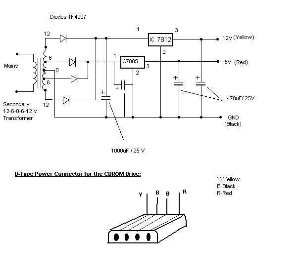

На прямой ток не менее 3 Ампер.

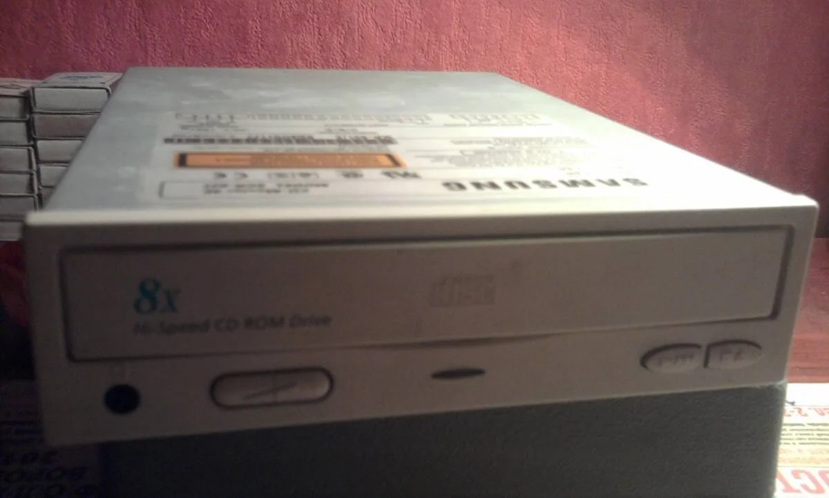

К превеликому сожалению из этой идеи ничего не вышло((( Заводские диски читает прекрасно, а вот самописцы тормозят! Кэша внутреннего не хватает(
Помню делал такие штуки, ничего собирать не надо, покупаешь в какой нибудь фирме по ремонту компов старенький AT-блок питания рублей за 50, подключаешь к сидюку и приделываешь под него, по размеру они совпадают, и всё готово, можно слушать:D Включил блок, вставил диск нажал плей и оно воспроизводит:D У меня нормально читал и самописные диски и заводские. Где то на второй квартире валяется, да и тут где то были:D
У меня тоже лет 5-7 назад был такой, читал все СD диски и +/-R несмотря на то что уже поюзаный был...Скорее всего это от привода у Вас...может голова запылилась или ещё что нить
