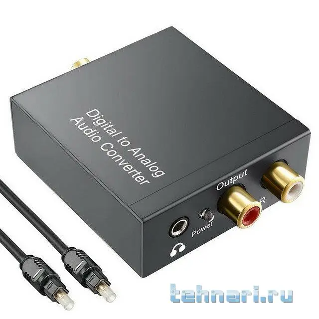

Здравствуйте друзья! Помогите решить вопрос подключения проводных наушников "Philips SHP2500" (сопротивление - 32Ohm, максимальная входная мощность - 50mW), к телевизору - SAMSUNG UE32FH4003W (для пожилого человека, которому не хватает нормального звука и не создавать дискомфорт другим). Задумка подключить к проводам выходящим на динамики (что бы сохранить регулировку с пульта), но боюсь при отключении динамиков телевизора и переводе сигнала на наушники, не наврежу ли усилителю... Спасибо!
При прямых руках проблем не предвидится.
Поищите переходник с Toslink (SPDIF) на Jack 3,5 (f).
Поищите переходник с Toslink (m) на Jack 3,5 (f).
Леонид, вопрос- ты пробовал применять такие, как они работают, я имею в виду управление!?В меню куда ходить или всё на автомате?
Я не использовал, но представляю как это работает. Нужно войти в меню настроек телевизора, в раздел "Звук", там выбрать источник звука "Оптический выход". Управлять громкостью с пульта телевизора как обычно.
Вот видео с распаковкой такого конвертера:
Оказывается, оптический кабель в комплект не входит, придётся докупать отдельно. И на стандарт сетевой вилки надо обратить внимание.
И УМЗЧ там, говорят, NTP7412S. Правда или нет - хз...
