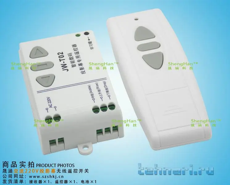

Нужна ваша помощь.
Купил моторизованный экран ScreenMedia Champion 244*183 MW

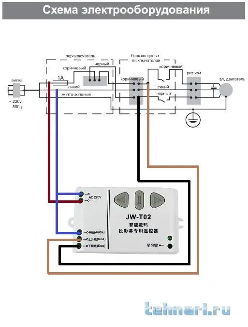

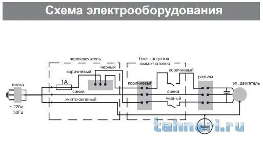

Управление только с проводного пульта. Схема подключения прилагается (Схема электрооборудования).
И купил радио-релюшку JW-T02 315 мГц на Алиэкспрессе.
Хотелось бы заменить родной переключатель и заменить его на это радио реле.
Если просто подключить двигатель экрана к этому реле, то нет ничего сложного, но концевые выключатели очень нужны. Особенно когда экран автоматически разворачивается и сворачивается до упора.
Помогите разобраться со схемой подключения. Как же мне его подключить, чтобы блок концевых выключателей остался целым и рабочим.
Если не сложно, то можно с нарисованной схемой :)
Надеюсь на вашу помощь и заранее извиняюсь, если мой вопрос покажется вам глупым.

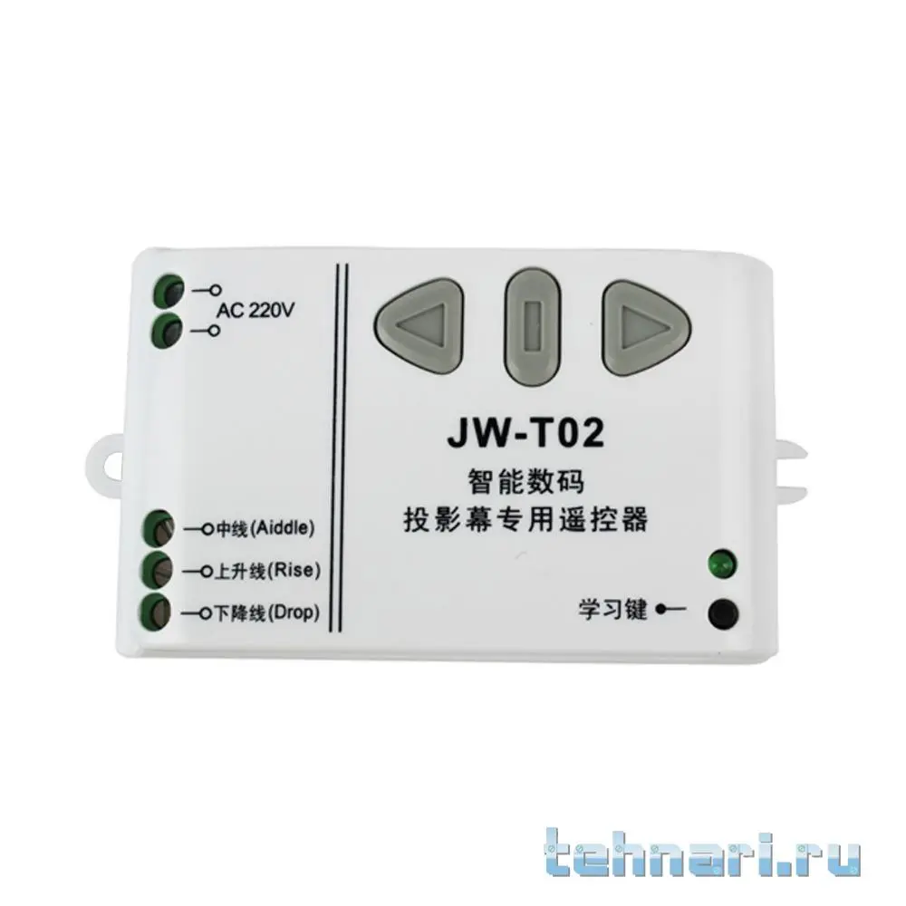

Не помешала бы схема коммутации самого "радиореле".
Судя по надписям на реле, на контакт aiddle необходимо подключить провод идущий от предохранителя, на оставшиеся контакты, провода идущие на концевики.
А как быть со входом? Провод от предохранителя заводить на aiddle и на вход?
Так?

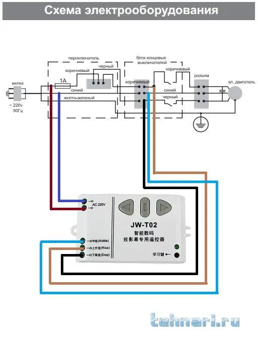

А такая схема не подойдёт?
    17.2 KB · Просмотры: 2,631
По сути схемы не различаются.
Скорей всего в реле один из входов уже соединен с "aiddle" ?

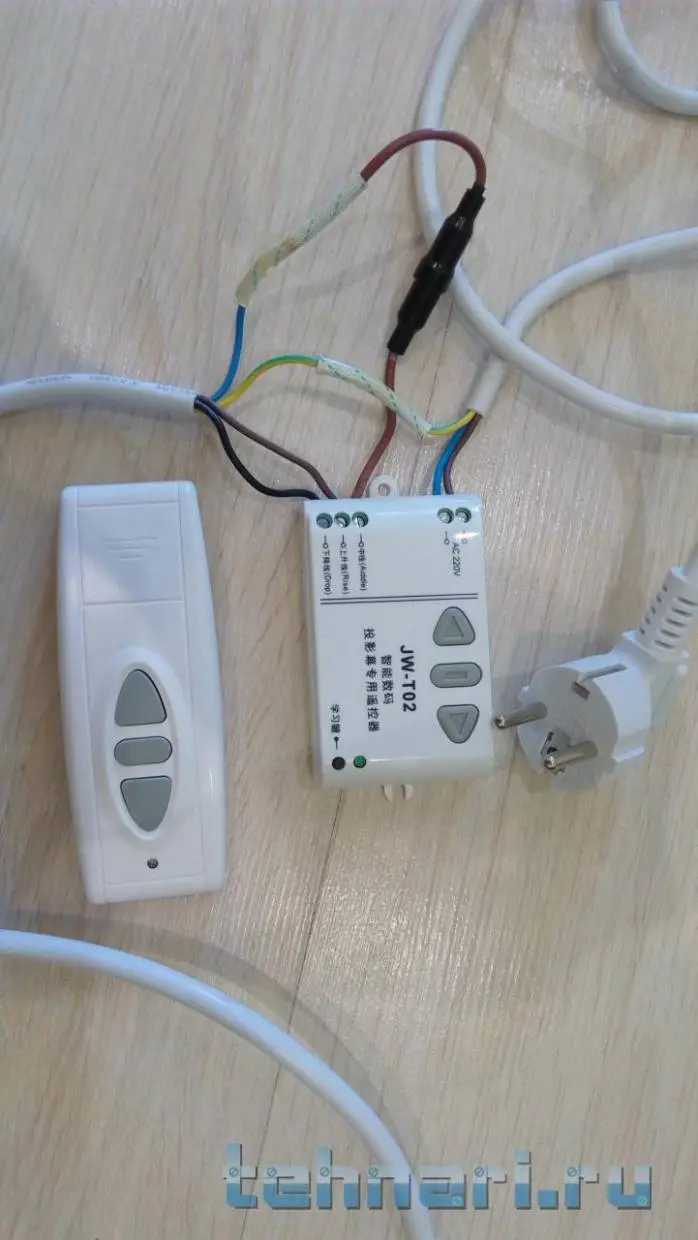

Сегодня дошли руки до установки экрана. Убрал штатный проводной пульт, установил радио. Все работает. Единственное, после срабатывания концевиков необходимо нажимать на пульте стоп. На фото все видно, провода родные.
