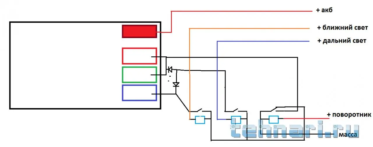

В общем, имеется обычная RGB лента, нужно подключить ее на мотоцикл так, чтобы при включении ближнего света горела синим цветом, при дальнем белым, а при вулючении поворотников моргала желтым, возможно это осуществить? Может реле какие поставить надо?
Можно сделать так, если с использованием реле(быстро в паинте накидал)
Вариант не из лучших, но все жеtehno001
только в этом случае если будет включен например ближний свет и поворотник, то она будет моргать с синего на желтый цвет.
Ну а если дальний и поворотник, то соответственно с белого на желтый цвет.
Сразу видно автолюбителя, а не радиолюбителя... Реле очень энергопотребления штука. Лучше всего использовать транзисторы в качестве ключей ну или МОСФЕТы.
