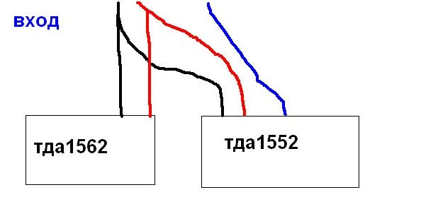

собрал себе систему 2.1(тда1552+тда1562)получается 2х20 ватт и 1х50ватт 1552(сателиты) и 1562(для сабвуфера). 1552 я подключил но как подключить 1562???как на рисунке канал 1552 к которому подключена 1562 не работает а 1562 работает в нете я нашел схемку но не могу ее понять может мне ее кто нибудь объяснить???

BH3 а ты можешь мне растолковать схему с резисторами в первом посте? ЕЕ НУЖНО СТАВИТЬ НА ВХОД ИЛИ НА ВЫХОД?
ну я завтра схожу спрошу про 2822
Ну если написано "от динамиков" значит на выход
а почему с другого края написано "к усилиелю" не может же на 1562 подаваться 22 ватта на вход при допустимом 1
Но это ведь резистивный делитель напряжения(1:10), затем нужен фильтр НЧ
понял=)
там имеется 4 входа с резисторами 1 ком, туда нужно подключать 2 динамика (+-) или 4 динамика (++++)а минус общий???
Если у тебя два динамика(колонки), то надо только два резистора
ок вот теперь все в моей голове встало по местам. Спасибо огромное=)
