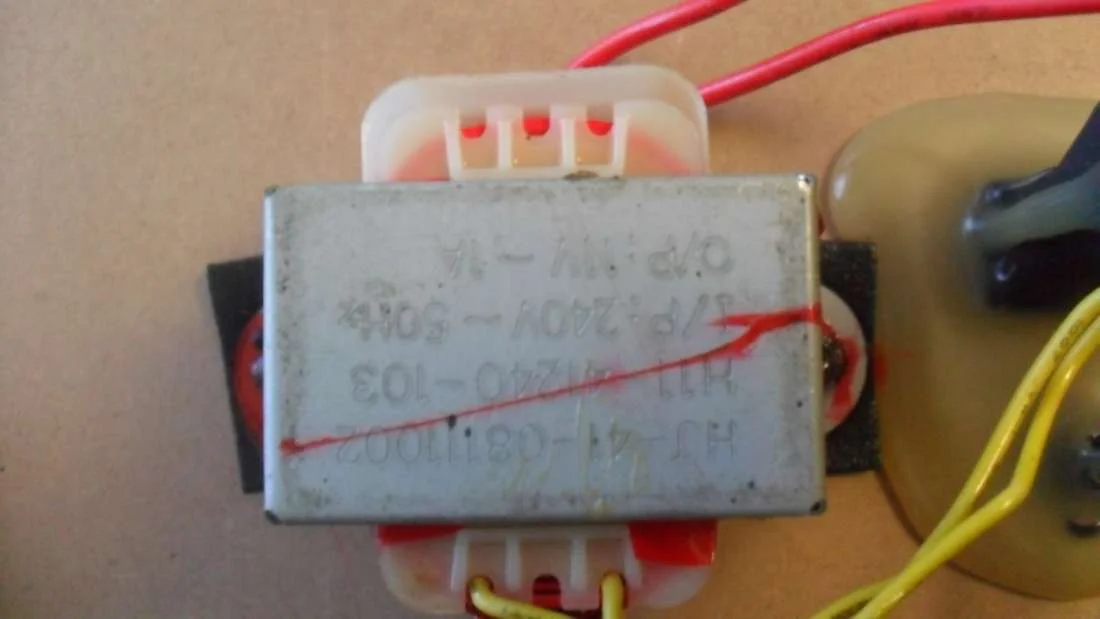

есть сабвуфер который от 220 работает, внутри стоит катушка которая выдает 11 вольт, а я хочу подключить его в машине (без катушки), соответственно в машине 12 вольт)) как подключить чтобы он не сгорел????
на катушке следующая информация:
Hj-41-08111002
H 11-41240-103
I/p: 240v - 50Hz
o/p: 11v - 1A
я не секу в этом просто интересен этот вопрос!)) там плата стоит ну вроде это и есть усилитель!))акустика микролэб))

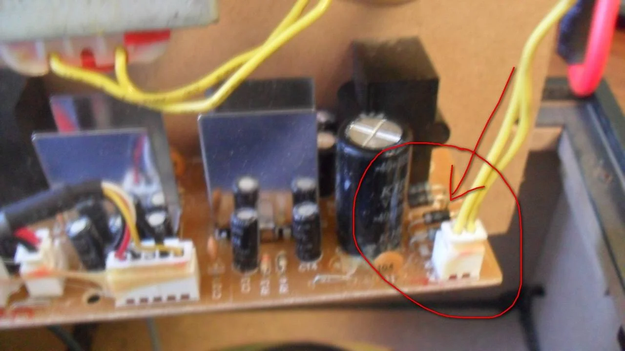

вообще домашняя акустика в авто плохо играет, ну если уж очень интересно... нужно знать основу унч для этого нужно вскрыть саб, и поглядеть названия деталей которые прикручены к радиатору. так же фото не будет лишним органов АС...
Фото в студию, полностью всех деталей.:telepat:
А чтоб голову не морочить, в таком случае лучше приобрести авто преобразователь. Так как большинство усилителей MICROLAB работают от двух полярного питания.

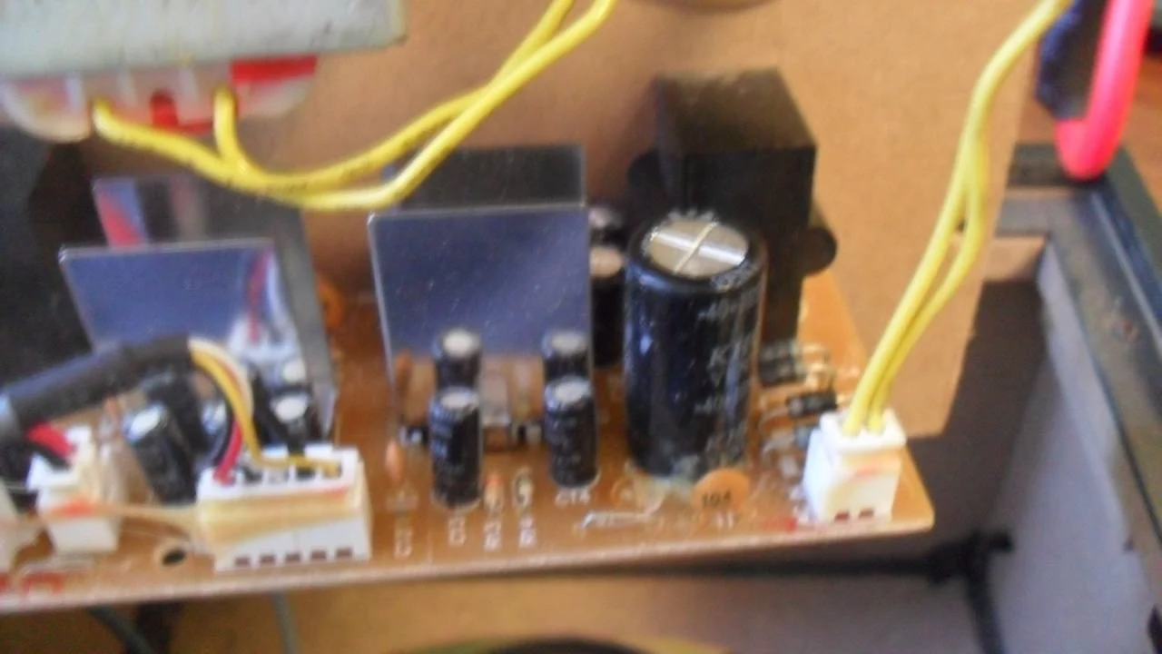

две детали с радиаторами U1 и U2 так рядом с ними написано
вот фото..............................

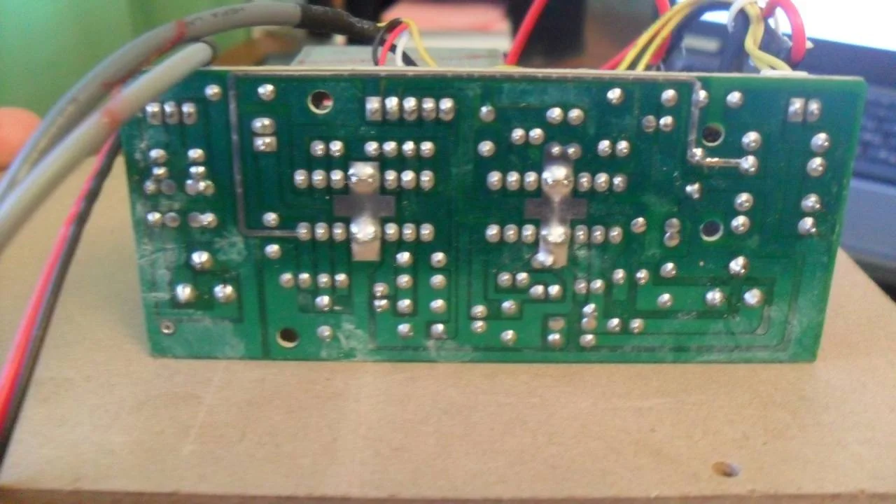

А с обратной стороны платы, можно? И модель самого МИКРОЛАБА.
  • Like
Реакции: WHS
вот фотки что смог сделать еще

Надо выпаять диодный мост и подключить + и - на его конкретное место.
П/С: Для авто это очень очень слабо.

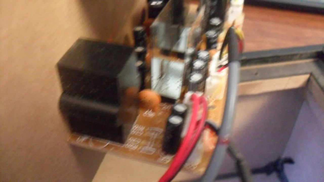

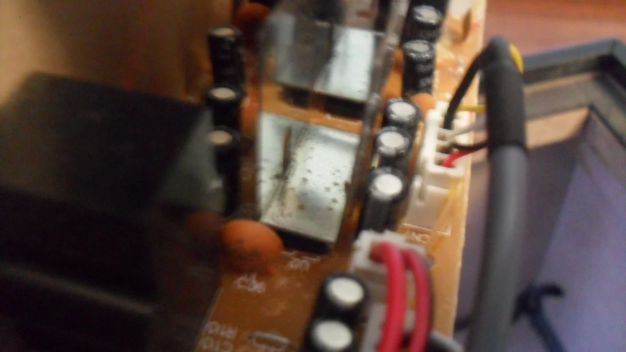

однополярка это видно, микробы похоже чето типа TEA2025 или им подобные, маломощные... вопрос, на кой оно вообще нужно в авто? у нее же мощность 17вт в RMS.. не проще собрать новый унч например на TDA1558...
Скиньте более подробное фото вот этого места
С обеих сторон.
как видно тут однополярное и еще я знаю этот УСЬ он на 7ватт на сателиты и 10 на Саб

всё очень просто , припаять сюда провод питания согласно полярности. разъём с жёлтым проводом отключить.
