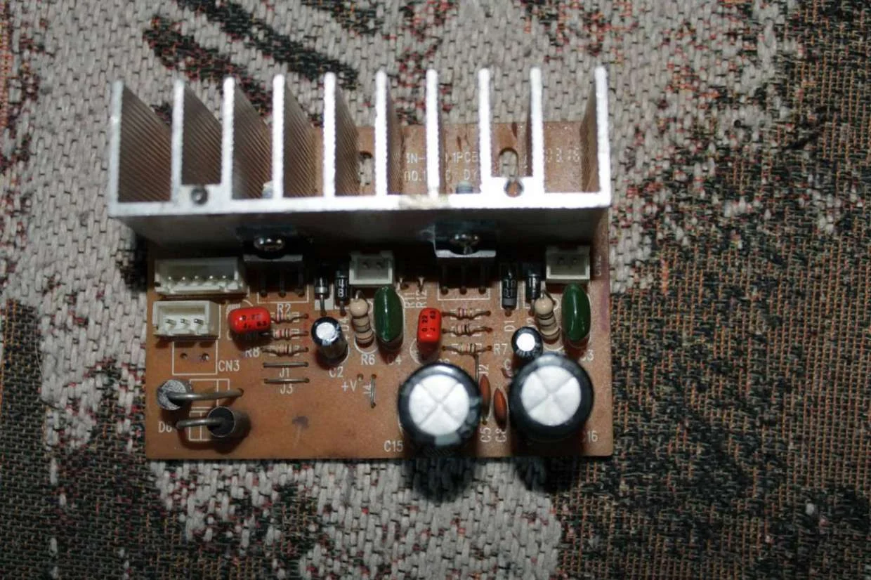

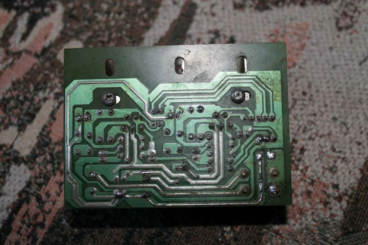

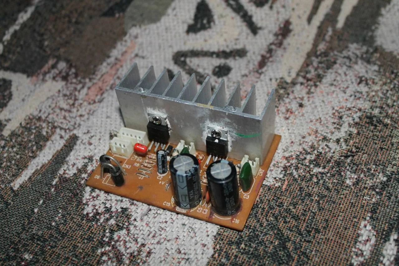

Всем доброго вечера!
Откопал у себя такую плату, хочется подключить, а как - не знаю. Что куда совать?

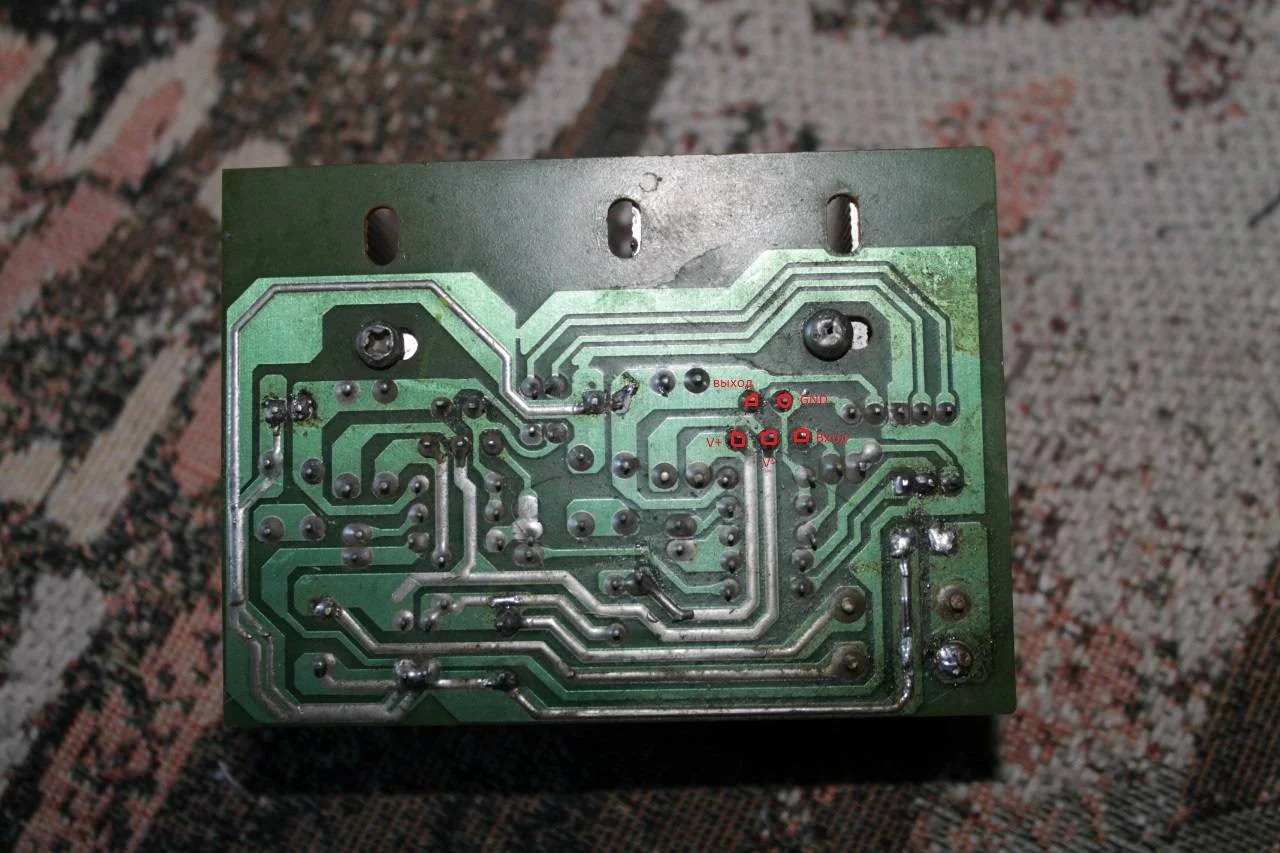

Эта схема с однополярным питанием до 40 вольт.
Ваня, вроде так.

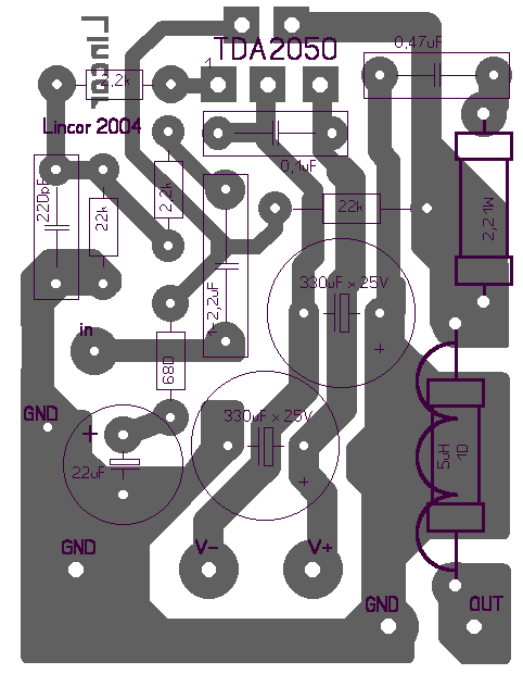

Фото образца, по которому смотрел, приложил
Распиновка вроде такая, просто по дорожкам смотри, где подключить к разъему
Пардон, тогда V- там нет.

Вот в даташите нашел ее цоколевку
Хм, начинаю догадываться. CN3 это питание, за ним диоды и конденсаторы.
СN4 это вход - левый, правый, общий.
CN1 и CN2 это выходы. А CN7 для какой-нибудь ерунды, типа стандби и мьюте. :)

По даташиту к ней можно до 36 вольт подавать? :)
Можно но не нужно.
Не вижу ничего такого на плате.
Двухполярным. Только мощные выпрямительные диоды включены удвоителем напряжения. А обмотка транса одна, без отвода. Включалась туда, где выпаянный разъем. А может его и не было. Вот он, предел экономии.
Тогда что на неё подавать?...:)
От 9 до 12 Вольт переменного напряжения.
Спасибо! :)
Всегда пожалуйста.

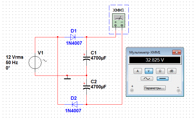

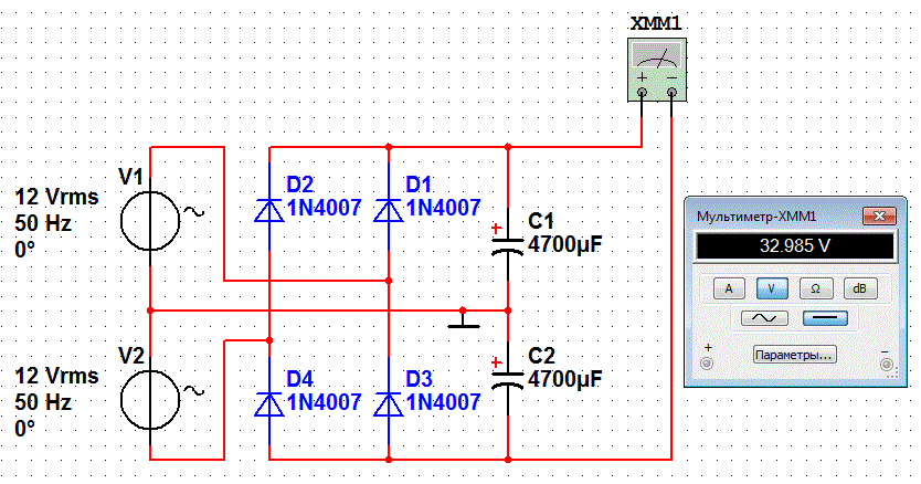

Не нравится этот удвоитель. Может лучше поискать трансформатор с отводом от середины, и сделать классический блок питания? На отдельной платке.
Я это видел, но не поверил своим глазам :).
Мне тоже.
Полностью поддерживаю. Диоды бы я выпаял.

Ну по крвйней мере от трансформатора на 9 вольт и меньше чем пол ампера тока усилитель заработал. Значит правильно угадали :)

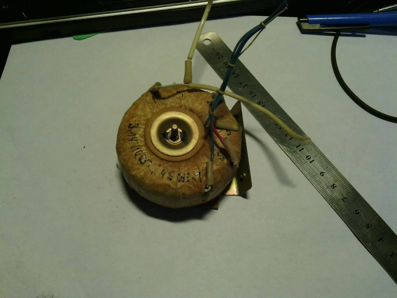

Нашел маленький торик, напряжение в холостую - 2х7.2В
Чем-то залит. Вынул из радио кассетного магнитофона арго :)
попробовать подключить? Диоды КД213А. еще есть кондеры по 1000мкф 93 г.в.
