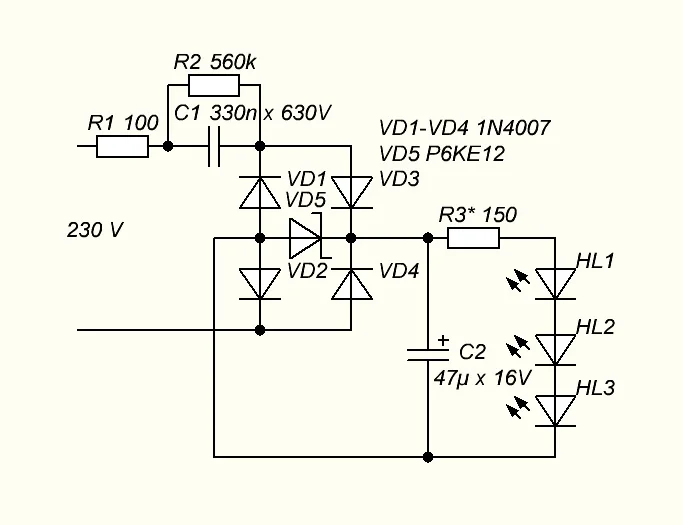

греется ощутимо, что я не так делаю?
А резистор и должен греться.
Схема включения - как в первом посте описывали? Ну, давайте посчитаем.
Принимаем напряжение сети за 220 вольт.
На ваших светиках падает около 3 вольт, значит - резистору достаётся оставшиеся 217 вольт. При сопротивлении оного 4,7 кОм через него будет протекать ток U/R=217/4700=0.046, то есть 46 мА. При этом на нём выделится мощность U*I=217*0/046=10 с лишним Ватт. Нагрев более, чем ощутим :)

2 BH3, а конденсатор на какое напряжение?
ну вот же схема,в темах все есть.

В схеме ВНЗ из 19 поста можно заменить один резистор конденсатором, по прикидкам понадобится ёмкость 220 нанофарад. Приблизительно так, как-то:
На резисторах суммарно будет выделяться менее пол-ватта.
Поправочка к моей последней схеме (недосмотрел): электролит на напряжение 50 вольт. Неполярный - не менее 350 вольт.
