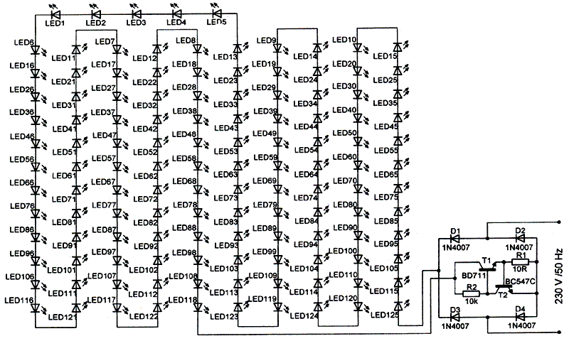

Доброго времени!
Имеется пару дюжины ламп gauss с поврежденными драйверами. Хотелось бы с минимальными затратами на основе матриц сделать мощный светильник (или несколько) в гараж. Лампы gu5.3 5 Вт 4100 К. Такую здесь разбирают https://geektimes.ru/post/263120/. Как я понял, там светодиоды 2835 мощностью 0,5 Вт, ток 0,15 А.
Схему для включения хотелось бы простую, например, как на этой странице https://embedderslife.wordpress.com/2013/03/03/gauss-led-gx53-inside/
Если мои несколькочасовые изучения интернета верны, то... напряжение после конденсатора С2 будет действующее (220 В) и можно соединить последовательно 5 матриц (по 14 светодиодов, итого 70 светодиодов). Конденсаторы и диодный мост следует брать на 400 В, диодный мост на ток 1 А (с запасом), емкость конденсатора С2 для минимизации пульсаций лучше взять от 220 мкФ, конденсатор С1 по моим расчетам выходит 4,7 мкФ (получается это единственный фиксированный номинал, остальное можно безболезненно "двигать"). Резисторы R1 и R3 служат для разряда конденсаторов, их параметры не критичны, можно взять 0,1 Вт 470 кОм; если мощность их будет больше, то сопротивление можно уменьшать. Резисторы R2 и R4 не понял для чего нужны и, соответственно, не смог их рассчитать... Самое дорогое в схеме - конденсатор 220 мкФ 400 В, остальное вообще мелочь ).
Работать такая поделка вроде будет, но... 1. Как долго прослужит? 2. Какой будет уровень пульсаций? 3. Нужны ли R2 и R4 и как их посчитать?
Спасибо!
R2 предназначен для гашения броска тока в момент включения в сеть. R4 вместе с R2 и C1 задают ток через цепочку светодиодов. Схема слишком проста, поэтому при расчётах ток надо задавать как можно меньше номинального: даже небольшое увеличение входного напряжения или (этому эффекту подвержены конденсаторные БП) сильные помехи в сети (даже просто плохой контакт в светильнике или его выключателе) вызовут существенное изменение тока через светодиоды.

ТС, так сколько всё же светодиодов в одной сборке?
Включать намерен в параллель?
Откуда взялся номинал
Этот конденсатор определяет ток в схеме, а ток одинаков при любом количестве последовательно включённых светодиодов, пока суммарное напряжение на них меньше выпрямленного напряжения сети.
В сборе 14 светодиодов, включать думал последовательно. Выходит 70 светодиодов последовательно.
С1 считал по формуле отсюда http ://lib.qrz.ru/node/6193
(25 Вт / 210 В) / (2пf * (230^2-210^2)^(1/2) = 4,1 мкФ

Вам не нужны ватты. Вам нужен ток одного единственного диода.
Этот ток даёт полное сопротивление гасящего резистора для расчётного питающего напряжения, и именно для этого сопротивления вы считаете ёмкость конденсатора, грубо принимая, что оно состоит из одного реактивного сопротивления без активного.
Но само питающее напряжение для формулы рассчитывается как выпрямленное напряжение сети минус сумма падений напряжений на светодиодах. Обычно для подобных светодиодов оно в районе 3.5 вольт на штуку. Для 70 светодиодов вы почти полностью погасите напряжение сети ими.
Если у вас их так много, посмотрите лучше схему токового зеркала, правда мерцать она будет сильнее.
    43.3 KB · Просмотры: 113
