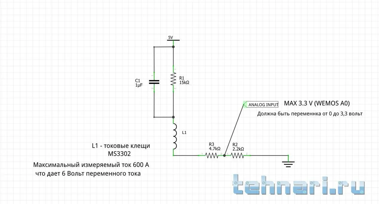

Необходимо измерять переменный ток 400 А, при включении в переходных процессах ожидается ток до 600 А, а измерения слать по Wifi на сервер. Для решения этой задачи мне выделили макетную плату WEMOS d1 mini pro и токовые клещи MASTECH MS3302 (с коэффициентом 10мВ/А).
Хочу поднять напряжение на выходе датчика до переменки 0-12 В, а затем через делительный мост подключить на аналоговый вход WEMOS (у него на входе должно быть 0-3,3 В). Вопрос: пригодна ли данная схема? Что можно/нужно добавить или убрать?
P.S. Возможности использовать другие клещи и другую макетную плату нет.

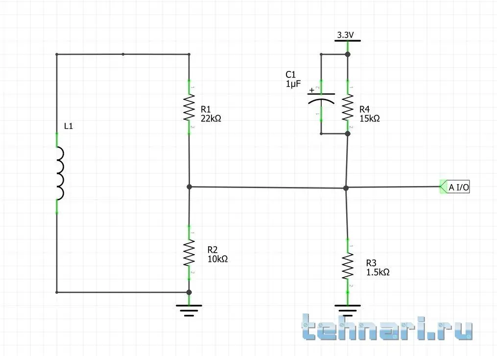

Или такая схема будет лучше?
    14.7 KB · Просмотры: 232
Ну не знаю зачем такой путь сложный путь контроля тока... Обычно в системах телемеханники в сетях выше 1000 В применяются трансформаторы тока с номинальным выходом вторички 5,0 А. Последовательно с амперметром включают преобразователи тока типа Е842 (если мне не изменяет память) с выходом 0-5 мА или Е845 (с дополнительным питанием) с выходом 4-20 мА. Постоянку (напряжение) уже контролят аналоговым входом соответствующего диапазона. Так что тут задача подобрать Ктр трансформатора тока в зависимости от нагрузки! В сетях до 1000 В обходятся тем-же самым. Для токов 400-600 А Ктр и будет 400/5, 500/5, 600/5. И ещё! Необходимо учитывать апериодическую составляющую пусковых токов для электродвигателей и силовых трансформаторов! "old"
