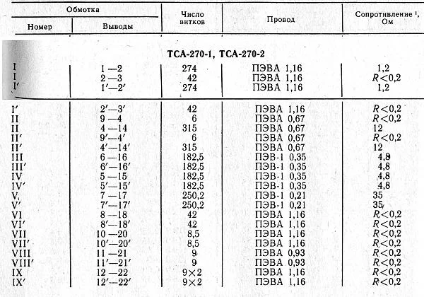

Ну а вопрос такой .Как подключить ТСА-270-1 к 220 в, и сколько вольт можно с него снять? он ни разу не перематывался
Вот паспорт на него и данные обмоток

То что надо , спасибо :) , а не подскажете еще какая хорошая программа есть, для расчета трансформатора? такого же типа
Я пользуюсь этой
Спасибо, а то у меня Power Trans не работает :)
что то не догнал :)) по расчетам этой программа показывает что он 720 вт. кстате заработал power trans и по нему показало 420вт ниче не понимаю, как так?
Не нашел я подходящего провода в 1.7 мм, как еще подругому можно намотать, можно в несколько проводов меньшего диаметра?
Можно, с учётом того, что складывать надо не диаметры а сечение
