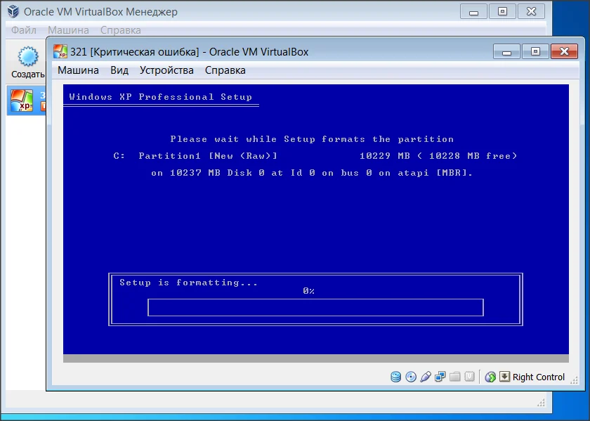

Застрял. Чтото не так делаю.tehno015
    28.3 KB · Просмотры: 250
Несколько вариантов:
) Обнови VirtualBox
) Нужна перезагрузка после установки VirtualBox
) Выделил мало памяти ОЗУ.
) Антивирус в это время начинает проверять файл виртуального диска.
) Нет места на HDD для записи файла вируального диска
) Нет доступа к файлу виртуального диска, выбери другое место сохранения
) Форматирование выбери "быстрое NTFS"
Ошибка довольно редкая, я не сталкивался.
Ну а если же ничего не получится, попробуй VMware. :tehnari_ru_325:

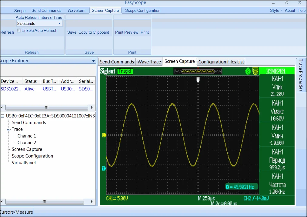

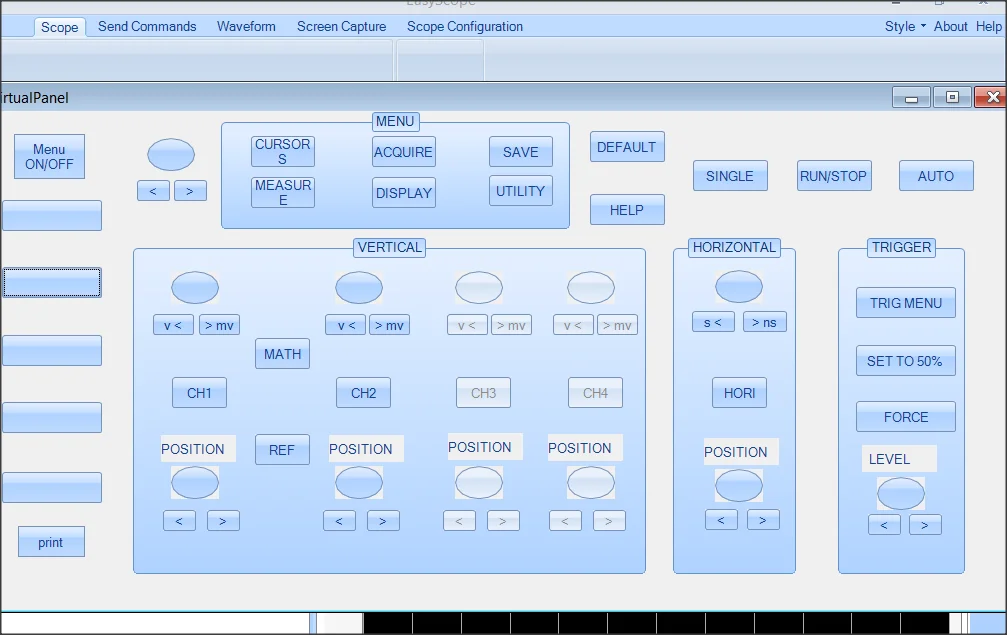

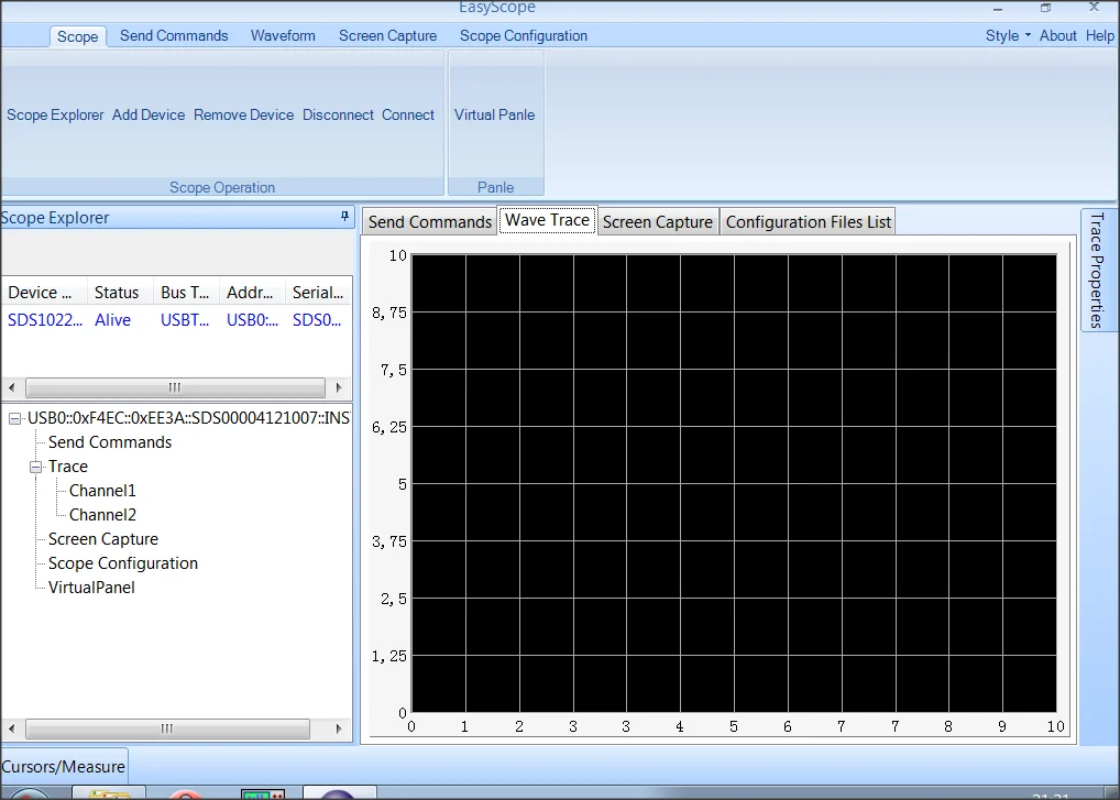

Значицца так, почти победил:). Виртуальная панель управляет осциллографом. Скрины снимаются и сохраняются. Нет только работы в реальном времени (пока). В принципе больше всего меня интересовало сохранение картинки, дабы не тыкать флешку туды-сюды. Так, что пока доволен. Sashafint, большое спасибо за помощь.
