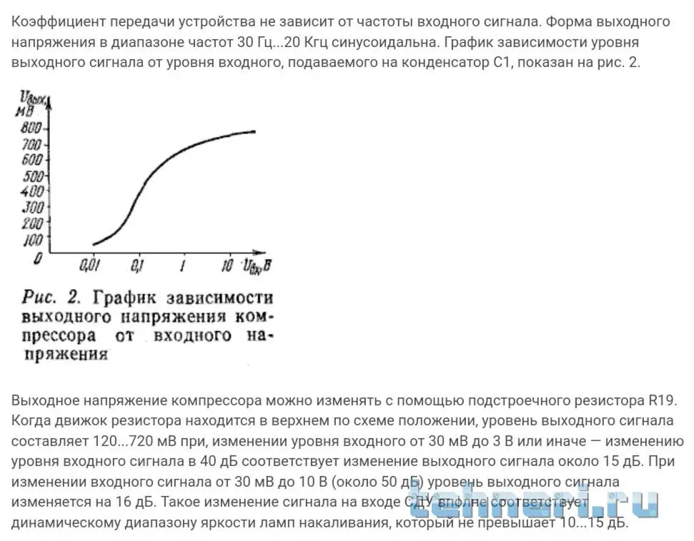

Компрессор сигнала надо, самое правильное решение
Только не при такой разнице в амплитудах сигналов с динамика (от минимальной громкости до максимальной не один компрессор не справится).
Ну почему же? Вполне справляется...
P.S. Схема компрессора к СДУ, А. Ануфриева
    59 KB · Просмотры: 37
Да, интересное решение. Полагаю, он будет поддерживать один и тот же уровень сигнала на выходе, при каком-то диапазоне уровня на входе ?
