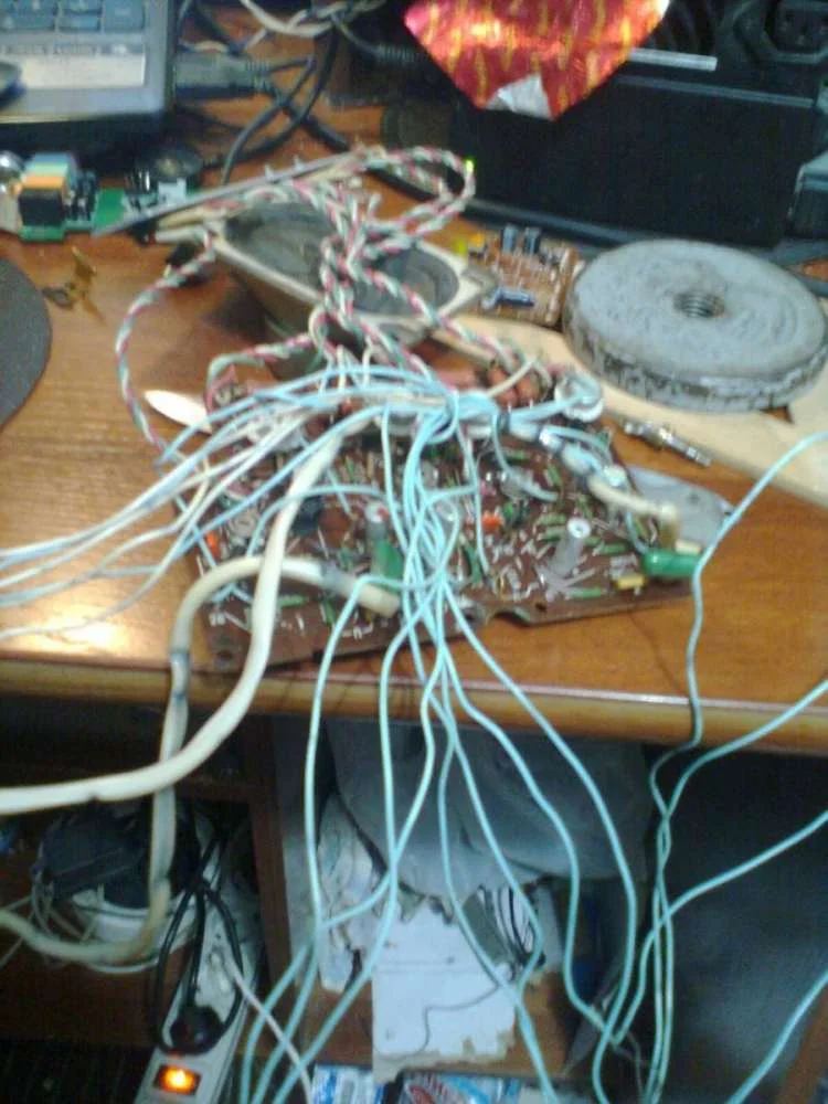

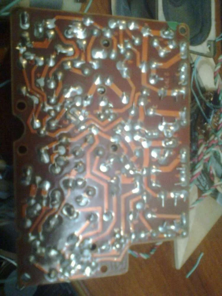

во подарили мне новую проблемку в виде трансформатора тп -100-11 он питает через диодный мост и и два конденсатора усилитель 2 -5 ватт на транзисторах , всё это из бобинника астра мк 110с-1 . не могу понять где выход на динамики . знаю точно только то что минусы динамиков подключались на минус питания

за схему спасибо подключил динамики звука нет совсем . может это из за трёх свободных проводов места крепления к плате обозначены цифрами 28 20 24 может их куда подключить надо ?

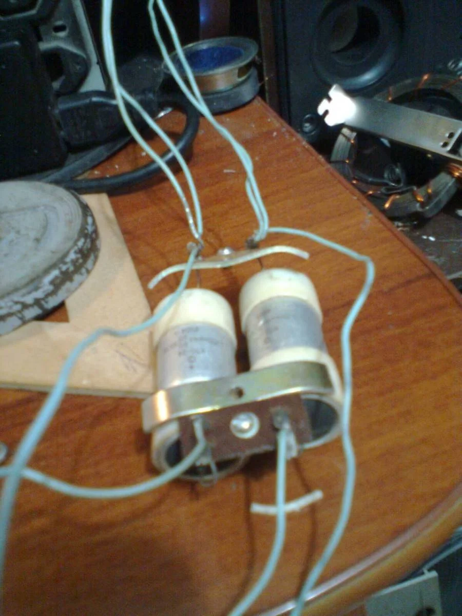

сейчас проверил когда усилитель отключен от сети конденсаторы по питанию остаются заряжены значит всё дело в этих трёх проводах куда их подключить ?
думал может какой переключатель стоял на этих проводах соединял их меж собой ни какого эффекта не последовало по схеме не могу найти куда они шли
Ура заработал ) подключил 28 провод на плюс . странно но по мощности как тда 1557 хотя и 5 ватт

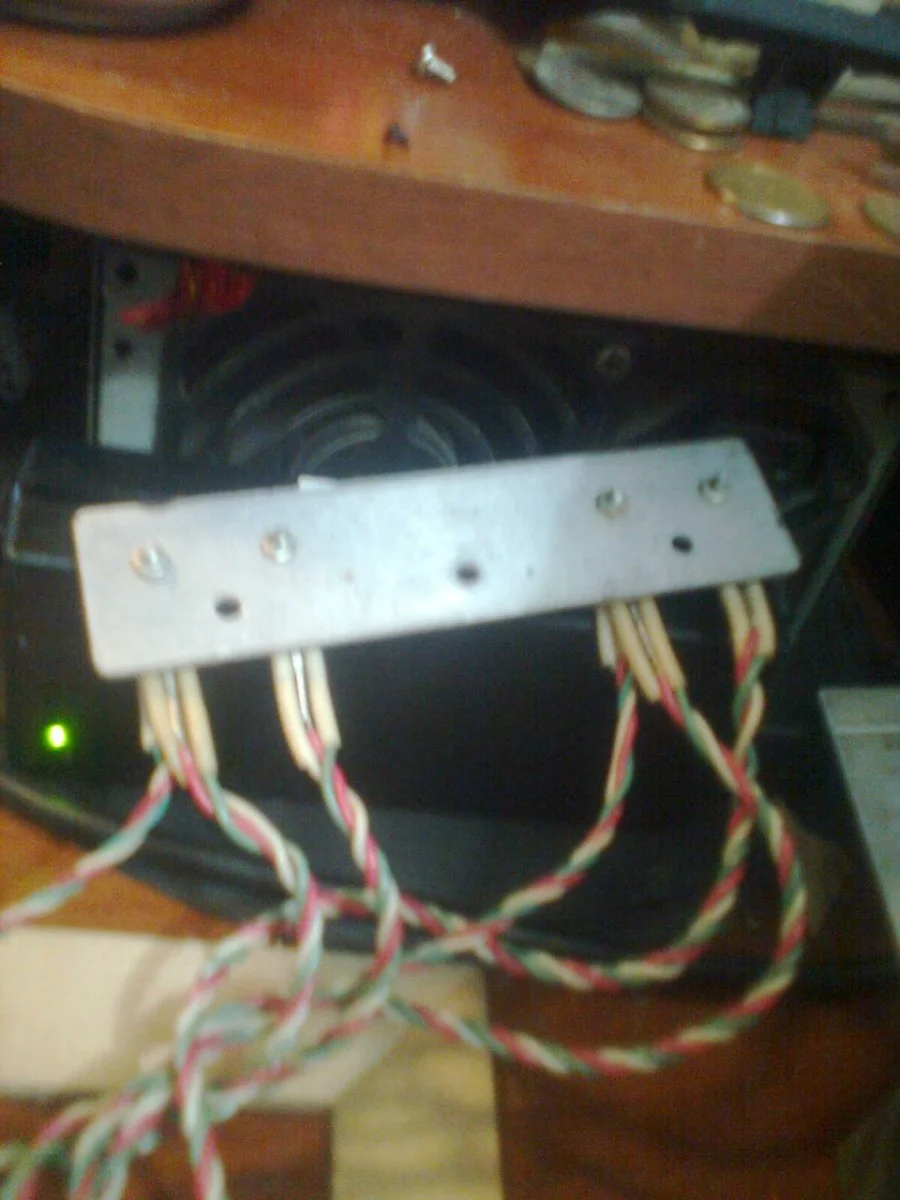

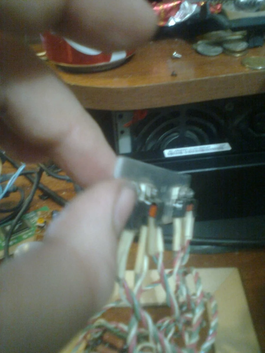

а радиатор такой и должен быть или нет ? а то греется быстро
    82.9 KB · Просмотры: 453
    69.1 KB · Просмотры: 402
Радиатор явно маловат :)
судя по отверстиям, он сам в свою очередь наверно крепился куда то, к какой нить металлической пластине в корпусе.
раньше хорошие усилки делали, вот и играет хорошо)
радиатор увеличил и заменил термапасту почти не греется . но зметил что один из каналов слабее другого сигал идёт одинаковый на оба канала . а как этот усилитель в мост включить ?
