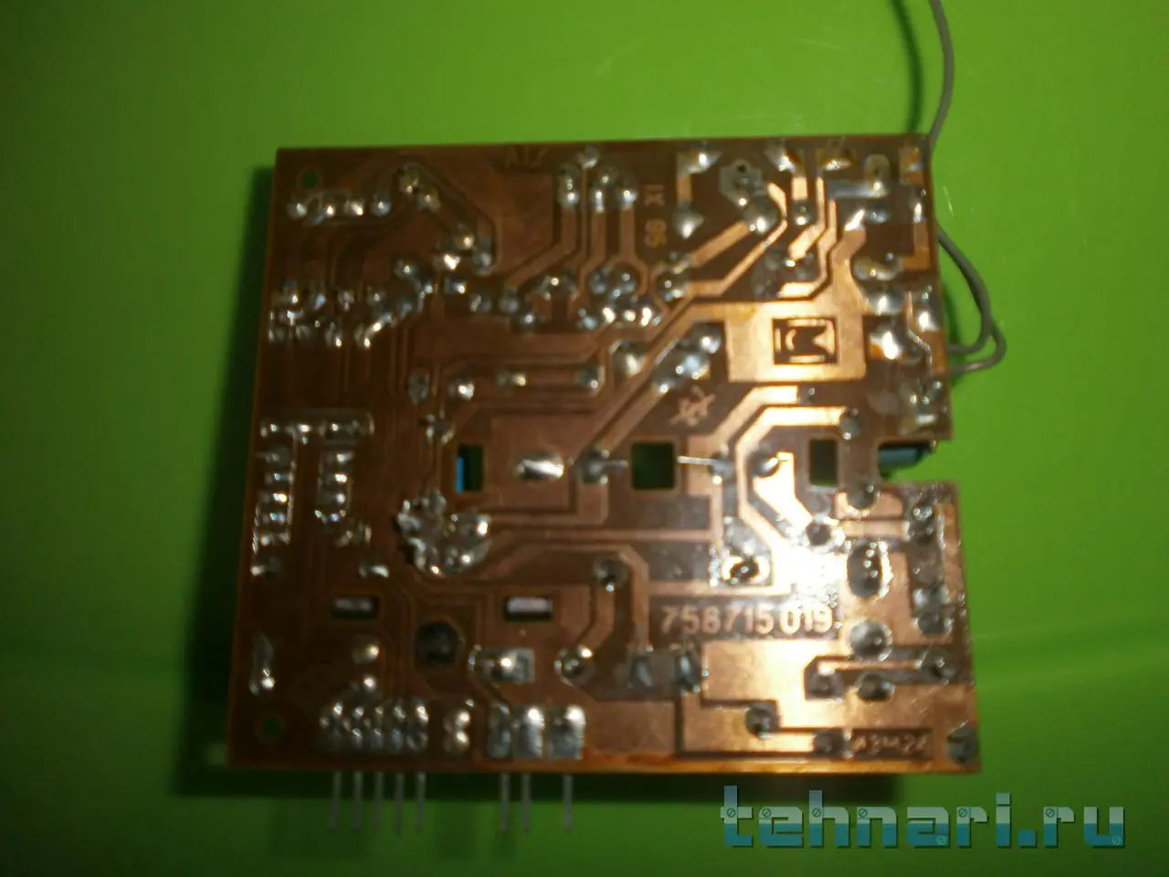

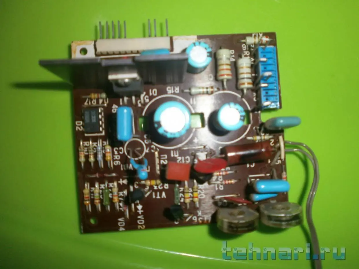

Здравствуйте! Подскажите куда подключать вход сигнала, выход на колонки и питание в данном усилителе?
    44.4 KB · Просмотры: 123
    43.2 KB · Просмотры: 86

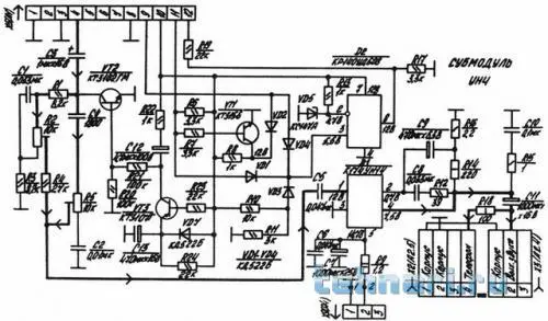

Усилитель то, откуда вынут?
Из старого телевизора)
Исчерпывающий ответ. А у старого тиливизера, имя - фамилия есть? Вот, если есть имя - фамилия, то потрудись найти от него схему, и выложить её для детального исследования. Ну, если тебя это конечно же не затруднит.

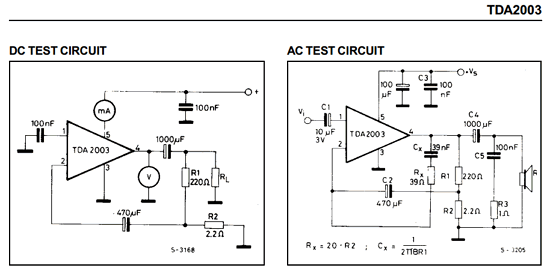

да что тут много думать, скорее всего тда2003 или старое название К174УН14, это и есть весь усилитель( на радиаторе, железная пластинка) схема включения здесь, номиналы могут немного отличаться, смотрим на схему и плату, ищим нужные выводы и их обвязку, подпаиваемся к ним и делов то. можно и проследить до разъёмов и к ним подключиться.
    16.5 KB · Просмотры: 75
