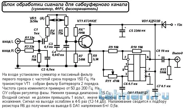

Тебе нужен вот такая штучка!
    39.4 KB · Просмотры: 482

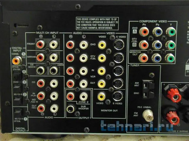

Не, такая штучка не нужна.
Нужен экранированный проводок с "тюльпанами" на концах.
Один конец которого надо подключить к гнезду "SUB WOOFER OUTPUT" усилителя Yamaha RX-V550 , а второй на любой из входов Infiniti Alpha Sub.
    39.2 KB · Просмотры: 424

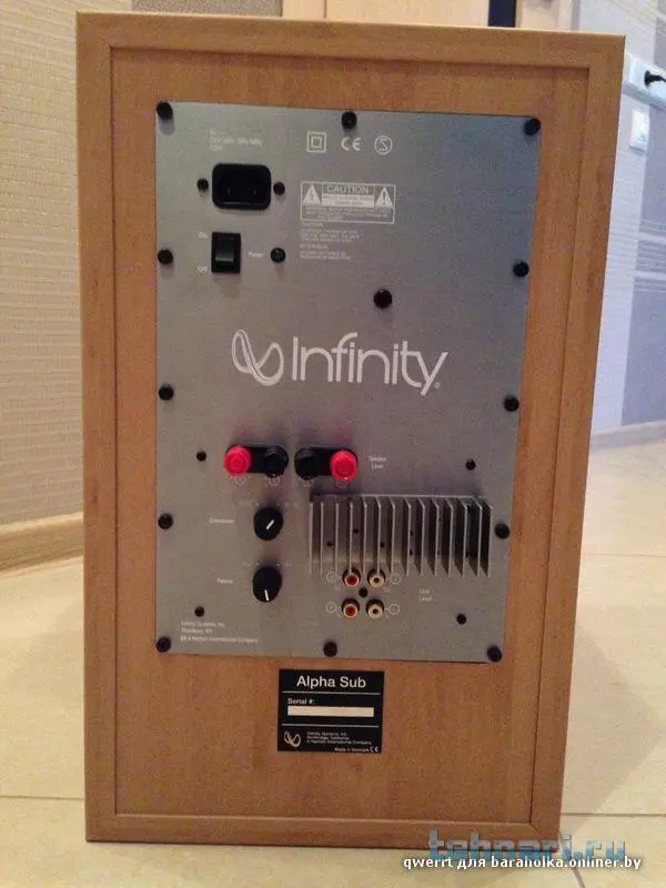

    33.3 KB · Просмотры: 1,327

Да Инфинити это не саб. Это 2.1 система. И сигнал на неё нужен с линейного выхода. Даже с телефона.
